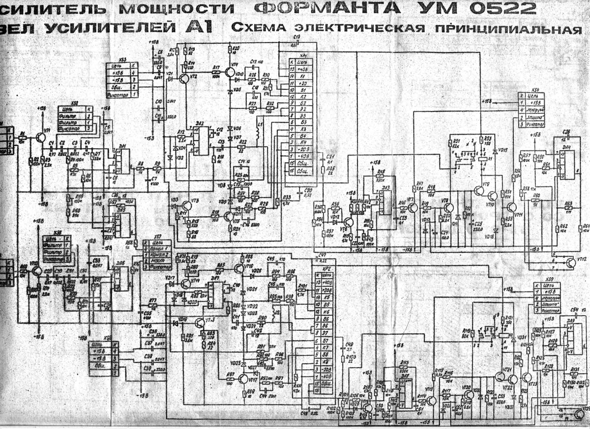

Уважаемые ГУРУ усилителестроения, у меня есть усилитель Форманта 0522, на выходе КТ825/827 (корпус ТО-3). Хочу перевести этот усилитель на Ланзар. Т.к. конструкция радиаторов Форманты не позволяет закрепить транзисторы Ланзара впаянными в плату, необходим вынос на проводах. Возможно сделать это безболезненно для Ланзара и если возможно, то какой максимальной длинны должны быть провода?
Разумная длина, которая потребуется, чтобы все скомпоновать особо на работу не повлияет.
Возможно лучше подойдет усилитель Брагина - не нужно тянуть провода для УН и термостабилизации.
Да и термостабильность и мощность повыше.

Форманта 0522
Там типа Stonecold схема. Если есть осциллограф то можно попробовать его твикнуть. Первое что сделать это увести его в АВ.
С уважением, Дмитрий
Кстати, обрати внимание, через какие цепи сигнал подается в базы выходников и на ТРИ диода в смещении ВК. :)
http://forum.vegalab.ru/attachment.php?attachmentid=11019&d=1149060873
Изменено пользователем finn32
ТРИ диода
Пытались рабочею точку вывести на линейный участок получался честный В, а не как у не которых лёгкий С (стоковый Квод), но маленько не до тянули, ещё чуть чуть и АВ и искажение упадут на порядок :)
