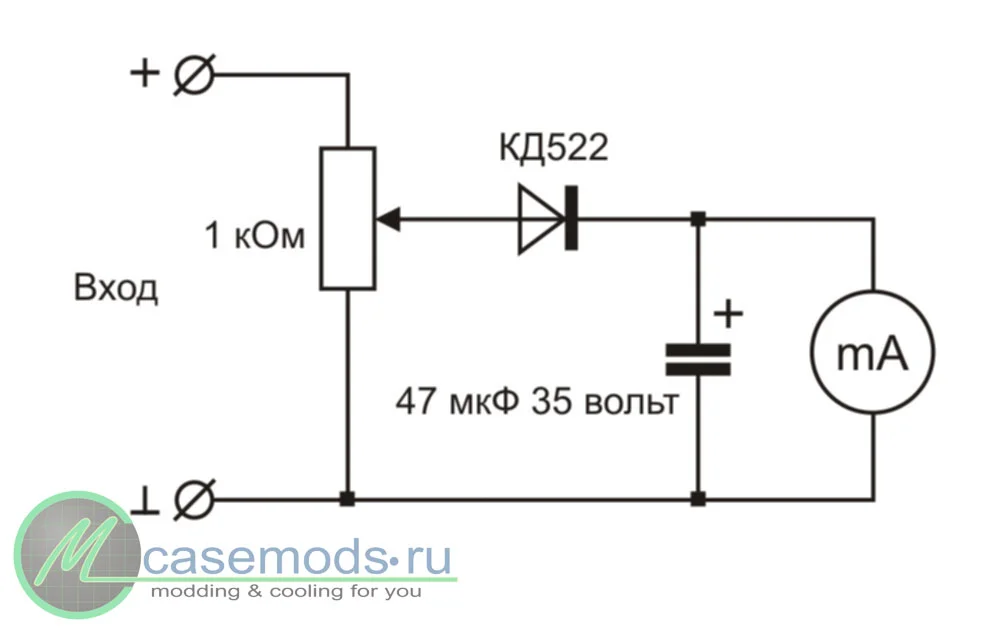

Есть два стрелочных индикатора, и желание использовать их в качестве ВУ метров. Вот думаю, можно ли обойтись без использования специальных микросхем, соединить их к выходам усилителя, через диод и ограничивающий резистор (как вариант подстраивающийся переменник)?

Диод и резистор - это стрелки гнуть, а увидеть на них ничего нельзя. Что менно Вы хотите ими смотреть - куда подключать?

Ну, чтоб прыгали, можно и так. :D Дёргаться будут, как в параличе. К выходу усилителя, чтобы при макс. громкости стрелка была на крайней правой отметке.

Тогда диод ,конденсатор и подстроечный резистор,включенный потенциометром. Резисторы и конденсатор надо подбирать в зависимости от сопротивления индикатора.

Для сжатия диапазона нужно зашунтировать индикатор диодами,желательно германиевыми типа Д9,количество надо подбирать(1-2).

http://www.tehnari.ru/attachments/f114/59092d1323958115-28928d1296034792-noaia.jpg в этой статье их к выходу усилителя подключают http://www.tehnari.ru/f170/t46359/ Изменено пользователем Rede RED

соответственно обычный диод, конденсатор, резистор - всё.
И заодно индикатор убережём от перегруза.
