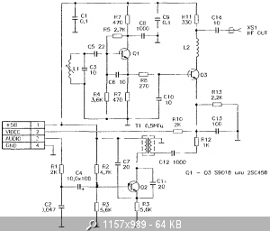

Slava163region Опубликовано 27 июня, 2012 Автор Поделиться Опубликовано 27 июня, 2012 вот схему нашел. Какой ум применить тогда. 0 Ссылка на комментарий Поделиться на другие сайты Поделиться

STEN50 Опубликовано 27 июня, 2012 Поделиться Опубликовано 27 июня, 2012 Широкополосный. http://electronika-dom.ru/1608-shirokopolosnyj-um-dlya-televizionnogo-veshhaniya/ 0 Прогноз прохождения всегда точен.Бывает ,что не совпадают место,время и частота...73!Roman ex Call:RA3WSI. 6П3С-Лампа легенда!!! Страсть как люблю когда *спасибку* нажимают Ссылка на комментарий Поделиться на другие сайты Поделиться

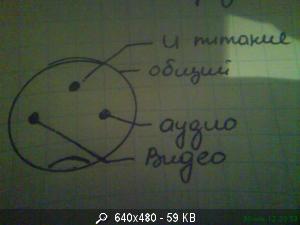

Slava163region Опубликовано 27 июня, 2012 Автор Поделиться Опубликовано 27 июня, 2012 ясненько. Для начала на одном транзисторе сделаю. Вот распайка штекера модулятора кому интересно 0 Ссылка на комментарий Поделиться на другие сайты Поделиться

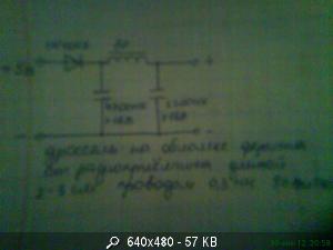

Slava163region Опубликовано 30 июня, 2012 Автор Поделиться Опубликовано 30 июня, 2012 начал распаивать по распиновке штекера от сега найденной в интернете оказалась ошибочной, -распиновка вышла такая запитал через вот такой фильтр от самого блока двд ,работает все отлично. Модулятор экранировал жестянкой 0 Ссылка на комментарий Поделиться на другие сайты Поделиться
