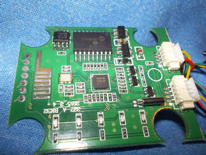

Всем привет. Имеется адаптер elm327 bluetooth на плате - 327 A BK32.
Чипы - MCP 2515 , ВК3231 , TJA1050. По блютуз подключается, далее останавливается подключение на команде "INIT ATZ" программа hobdrive(дело не в ней) другой elm работал.
Пробовал менять tja1050 на tja1040 так как первый какой то "обглоданный был". Сопротивление между 5 и 7 контактом колодки 22кОм. На плате отсутствуют некоторые элементы.
Подскажите есть ли возможность заставить его работать?
Изменено пользователем gmv
tja1040 запаяна не правильно, её надо бы развернуть. И команда ATZ связана только с BK3231.
