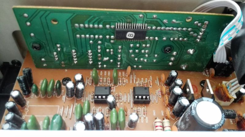

Всем доброго времени суток!
Имеются колонки Microlab FC550. В один прекрасный день перестал работать один из каналов, точнее стал очень тихо играть. Спустя какое то время такое случилось и со вторым каналом + саб стал тоже играть тише.
Микросхема усилителя в моем случае STA540 а не 4 TDA'хи, 2 ОУ с маркировкой YG4548. Заменил усилитель, так как были все подозрения на него, но к сожалению ни чего не изменилось.
Дальше долго искав свою проблему в интернете, нашел что виновниками могут быть эти самые ОУ. Заменил их на TL072CP.
Акустика заработала, но не так как раньше... Громкость в общем примерно на четверть(может больше) стала ниже. На уровне громкости 50 из 80 сателиты начинают хрипеть, до поломки начинали хрипеть на громкости 70.
К сожалению в ремонте аудиотехники не силен, поэтому не знаю с какой стороны теперь к этому усилку подойти, но хотелось бы восстановить работу акустики.
Прошу помощи :)

Все просто - генератор + осциллограф + эквивалент нагрузки - и по тракту - тогда увидишь ГДЕ происходит ограничение -искажения, а заодно и узнаешь соотв. номинальной мощности!
Так же не повредит сопоставить параметры ОУ по чувствительности...
P.S. Хрипеть - ни чего не должно...ни на 50% ни на 80%...На лицо или явное завышение уровня входного сигнала, или не соответствие динамиков заявленной мощности...Ну или как уже было сказано выше - искажения по звуковому тракту, которые могут возникнуть в том числе из за высокой чувствительности новых ОУ, не качественного питания, и т.д. и т.п...

Дело в том, что до поломки были хрипы только почти на предельной громкости, это нормально для не дорогой "китайской" акустики... Сейчас же, после попытки ремонта, повторюсь, громкость стала заметно ниже и искажения проявляются на меньшем уровне громкости нежели было раньше.
За питание отвечает трансформатор с выходом со средней точкой. До диодов порядка 16 вольт выходит в обе стороны, после диодов 20,5В, под нагрузкой незначительно проседает.
С операционниками бывшими ошибся в теме, были YG4558... Заменил на указанные в инете аналоги.
На плате в обвязке присутствует целая куча конденсаторов, электролиты, керамика и зеленые на сколько я понимаю пленочные. Электролиты все я проверил ESR измерителем, а вот как остальные проверить не знаю :(
Берите тестер в руки и измеряйте напряжения питания на операционниках.
Еще быстренько накидайте схемку и проверьте при отсутствии сигнала постоянные напряжения на входах и выходах ОУ, УМ.
Расскажите, в каком месте установлены регуляторы уровня и от какого источника берете сигнал. Входной то сигнал нормальный?

Уровни (громкость, НЧ, ВЧ и так называемый 3D) управляются платой которая на третьем фото, она же отвечает за ПДУ, на ней индикатор и электронная крутилка громкости. Подключена она к основной плате 4-контактным коннектором.
Источник звука-ноут, на звуковухе все эквалайзеры и улучшайзеры отключены.
На другом форуме мне человек ответил по поводу ОУ: Поставьте не 072,а 4558.072 с полевым входом,4558 с биполярным,соотв.и обвес который хорош для 4558,не оптимален для 072
Быть может это действительно так? Но в Москве про 4558 даже ни кто не знает :(

Так я не обижаюсь;) Измерений мог десятками предоставить, но ОУ'шки видимо оказались только функциональными аналогами а не полными.
Для анализа работы схемы нужно было знать то, чтио я Вас спрашивал. Т.е меня, к примеру, интересовал уровень сигнала на входах операционников. Вы ответили, что громкость "управляются платой которая на третьем фото". Точно также Вы могли ответить, что громкость управляется лично Вами. :) Это был крайне бестолковый ответ.
