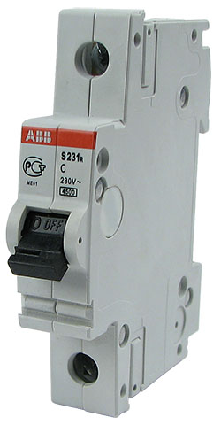

Автоматы использовал разной мощности, детская, спальня, зал, бойлер, стиральная машина, ванная-туалет, прихожая - 16А, кухня - 25А (все линии независимы), автоматы в случае необходимости очень легко заменяются на новые.
Автомат на ввод - 65А (просто был в наличии)

Все автоматы марки ABB (АББ). ( http://www.rasxodka...._s231_c25_c.jpg )
