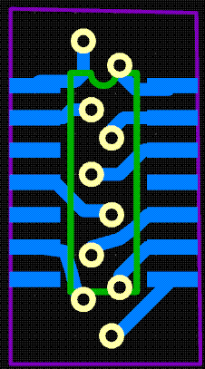

Как вариант можно сделать подобие микросхемы из стеклотекстолита. в середине провода врознь припаяны через переходы.
Типа поверхностного монтажа.
Провода припоем побольше температурой плавления, а сам текстолит сплавом вуда или подобным.
Небольшое ограничение - припаивать нужно так, чтобы бугорки от проводов были минимальны
