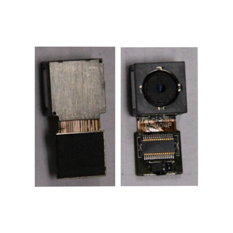

Вот примерно такой шлейф, существуют и с прямой передачей:
К примеру вот те камера от телефона:
Original-Back-Rear-font-b-Camera-b-font-font-b-Repair-b-font-Replacement-Parts-For.jpg
И еще одна:
20131025161155.800x600w.jpg?6d2f5921b3dceec77a3940760d998f93
Изменено пользователем Саша Кот
На виеорегистраторе мне удалось удлинить шлеф до 50 см,работала со сбоями,после обмотал шлейф фольгой и на массу,работает стабильно,но не удобно в плане гибкости,теперь в планах сделать гибкий кабель.
У видео регистратора параллельная шина камеры, у телефона MIPI, там диф пары, просто на проводах работать не будет.
