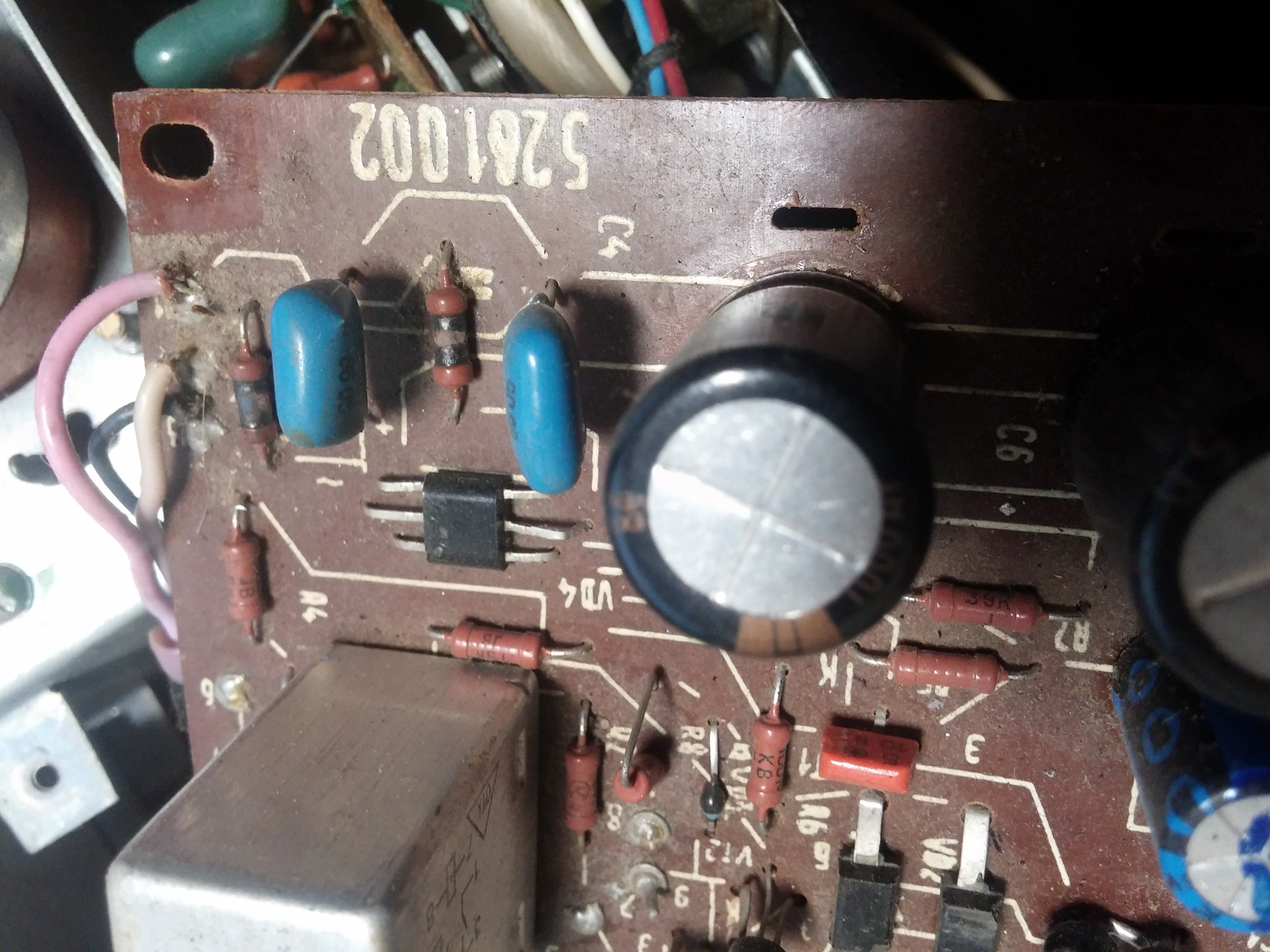

koyaanisqatsi Опубликовано 10 октября, 2017 Поделиться Опубликовано 10 октября, 2017 (изменено) 1. Амфитон 002 2. http://ldsound.ru/amfiton-u-002-stereo-hi-fi/ 3. пока что никуда не лазил. Та как сам не знаю что стоит проверять первым делом и не знаю что должен там увидеть. 5 из визуальных проблем вроде только это нашел Платка та что с реле физически возле переключателя А или В колонки, еще на одном силовом транзисторе к одной ноге касалась "катушка" но наверно лак не пробило но я не знаю 6. тут все печально. есть паленый вольт метр омметр (амперметр на нем вроде ка кпогорел, при желании можно его починить или по вашему совету купить годный вольт ампер ом метр) Ом метр вроде бы работает. Прошлым летом нормально работал. Этим летом начал работать с перебоями а потом и вовсе отказался. ( С перебоями это типа захотел включился не захотел отдохнул потом мог включиться а мог и вовсе не включиться как сделал в итоге) А жаль усь мне нравился. Звук был приятный чистый. Если че не так изложил. извиняйте. сами наверно понимаете нибумбум особо. За любую помощь огромное спасибо и лучец добра. А пока оптравляюсь искать какие детали надо под замену. Еще внутри какая-то металлическая шайба зажимная валялась ее извлек. и один транзистор цилиндрический черный со спилом от плоскости к плоскости был скорее всего закорочен двумя ножками. разделил ножки. Изменено 10 октября, 2017 пользователем koyaanisqatsi 0 Ссылка на комментарий Поделиться на другие сайты Поделиться

Rede RED Опубликовано 10 октября, 2017 Поделиться Опубликовано 10 октября, 2017 (изменено) Когда 50 лет усилителю, на его выходе растет постоянка. - но, это так прикидки. Брать карту режимов и сверять с умершим. Насчет того что звука нет - это сильно.... Может предохранители сгорели или розетка отлетела от сети или шнур питания в обрыве, еще вариант вылетели оконечники и защита сработала, а может блок питания крякнул ..... везде звука не будет. PS забыл про износ потенциометров и включателя.... Только что, koyaanisqatsi сказал: Написал же что звук провал. или не понятно описал? Краб прав! - С такими знаниями (это я понял по описанию) тяжело..... Изменено 10 октября, 2017 пользователем Rede RED 0 Что обещано- УЖЕ НЕ ТВОЕ Ссылка на комментарий Поделиться на другие сайты Поделиться
koyaanisqatsi Опубликовано 10 октября, 2017 Автор Поделиться Опубликовано 10 октября, 2017 3 предохранителя целы. написал же что с транса падает 22- +22 вольта на плату. потенциометр да не знаю что это. и защита тоже да могла наверно сработаь. но скорее всего для начала надо сопротивление заменить. Светодиод горит. 0 Ссылка на комментарий Поделиться на другие сайты Поделиться
Rede RED Опубликовано 10 октября, 2017 Поделиться Опубликовано 10 октября, 2017 Только что, koyaanisqatsi сказал: написал же что с транса падает 22- +22 вольта на плату Где? Все с меня хватит. Извините тянуть из Вас информацию по капле = как то не хочу. 0 Что обещано- УЖЕ НЕ ТВОЕ Ссылка на комментарий Поделиться на другие сайты Поделиться

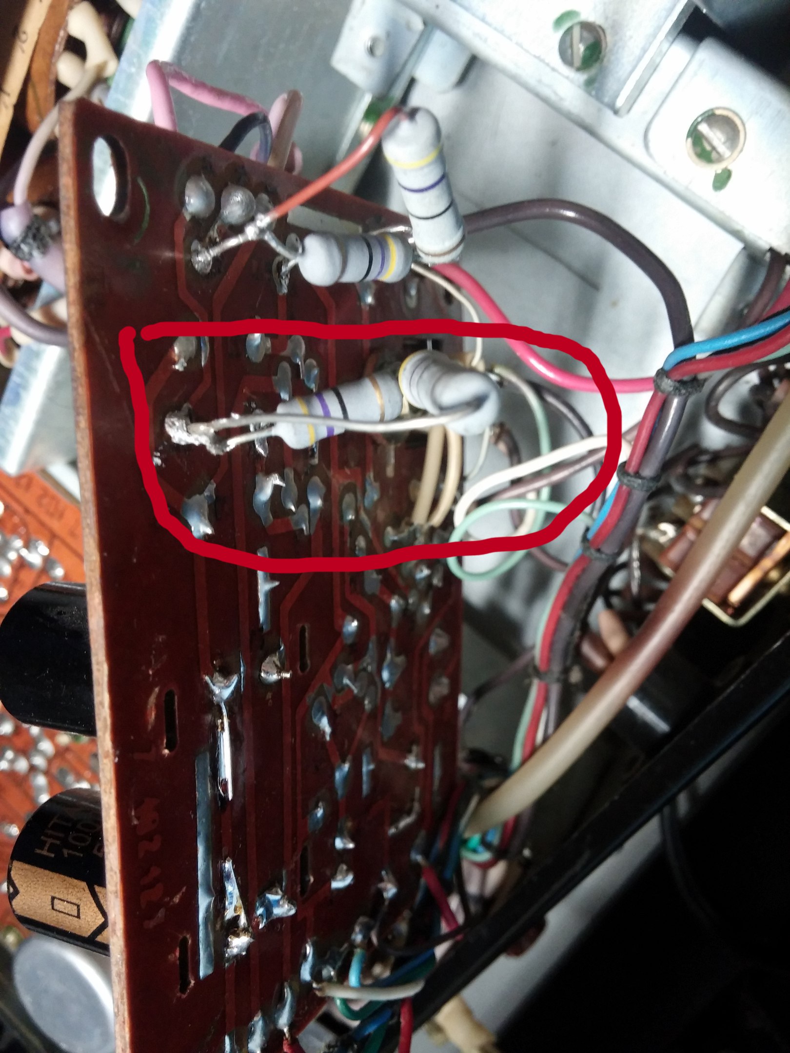

koyaanisqatsi Опубликовано 10 октября, 2017 Автор Поделиться Опубликовано 10 октября, 2017 (изменено) уже нашел нужную мне платку R9 и R10 сдохшие. вот только как определить какие там резисторы не понятно ((( На этом сайте чел жалуется скорее всего на аналогичную проблему что и у меня, в самом последнем сообщении. "Здравствуйте! Может подскажете такая проблема в усилителе Амфитон 25у 002с усилитель работает, но сильно греются два сопротивления R9 и R10 по 22 Ома на плате защиты, и выдаёт на плате защиты напряжение на одном плече 26 вольт а на другом 28, хотя должно быть 31 вольт. Напряжение на плате стабилизатора регулировке не поддаётся." Скорее всего это те же сопротивления по крайне мере скорее всего та же плата. и названия сопротивлений совпадают. Замена может привести как мне кажется к очередному выходу из строя этих же сопротивлений. Изменено 10 октября, 2017 пользователем koyaanisqatsi 0 Ссылка на комментарий Поделиться на другие сайты Поделиться
Rede RED Опубликовано 10 октября, 2017 Поделиться Опубликовано 10 октября, 2017 (изменено) 22 ом Изменено 10 октября, 2017 пользователем Rede RED 1 Что обещано- УЖЕ НЕ ТВОЕ Ссылка на комментарий Поделиться на другие сайты Поделиться
Rede RED Опубликовано 11 октября, 2017 Поделиться Опубликовано 11 октября, 2017 (изменено) 1) - отпаяй на плате контакты 10, 12, 15 (промаркируй их чтоб не перепутать) 2) - поменяй сопротивления R9, R10 22 ом (можно поставить и побольше габаритами, из того что есть - они не критичны) Теперь давай выясним какой светодиод горит? = Там их 3 включение, перегрузка правого канала, перегрузка левого канала Изменено 11 октября, 2017 пользователем Rede RED 1 Что обещано- УЖЕ НЕ ТВОЕ Ссылка на комментарий Поделиться на другие сайты Поделиться

Rede RED Опубликовано 14 октября, 2017 Поделиться Опубликовано 14 октября, 2017 (изменено) Замерь напряжение до моста и после,. = Есть подозрение на детали этого выпрямителя. Мерять по парам 11- 13, 13 -14 = в режиме переменного напряжения и после 10 - 12 и 12-15 = в режиме постоянного напряжения Изменено 14 октября, 2017 пользователем Rede RED 0 Что обещано- УЖЕ НЕ ТВОЕ Ссылка на комментарий Поделиться на другие сайты Поделиться
koyaanisqatsi Опубликовано 14 октября, 2017 Автор Поделиться Опубликовано 14 октября, 2017 (изменено) 12-15 = 88в 10 - 12 = 0в 11- 13, 13 -14 = на каждом из плечей по 33в те резисторы что были горелые выдавали по 33 ома если мой ом метр не врет Изменено 14 октября, 2017 пользователем koyaanisqatsi 0 Ссылка на комментарий Поделиться на другие сайты Поделиться
Rede RED Опубликовано 14 октября, 2017 Поделиться Опубликовано 14 октября, 2017 отпаивай С3 = 500 мкф и , С4 = 0,01мкф = проверяй или просто меняй.... 1 Что обещано- УЖЕ НЕ ТВОЕ Ссылка на комментарий Поделиться на другие сайты Поделиться

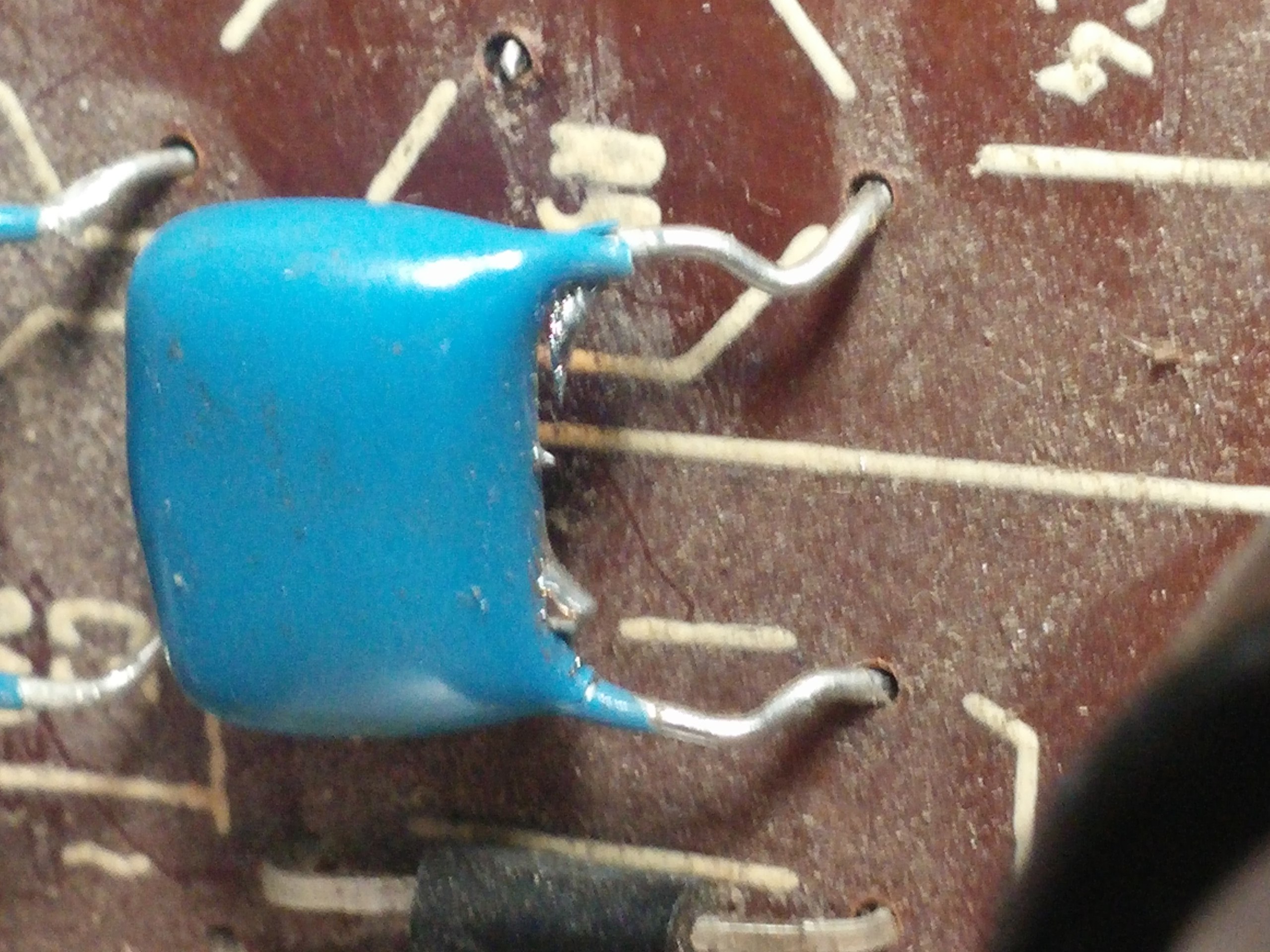

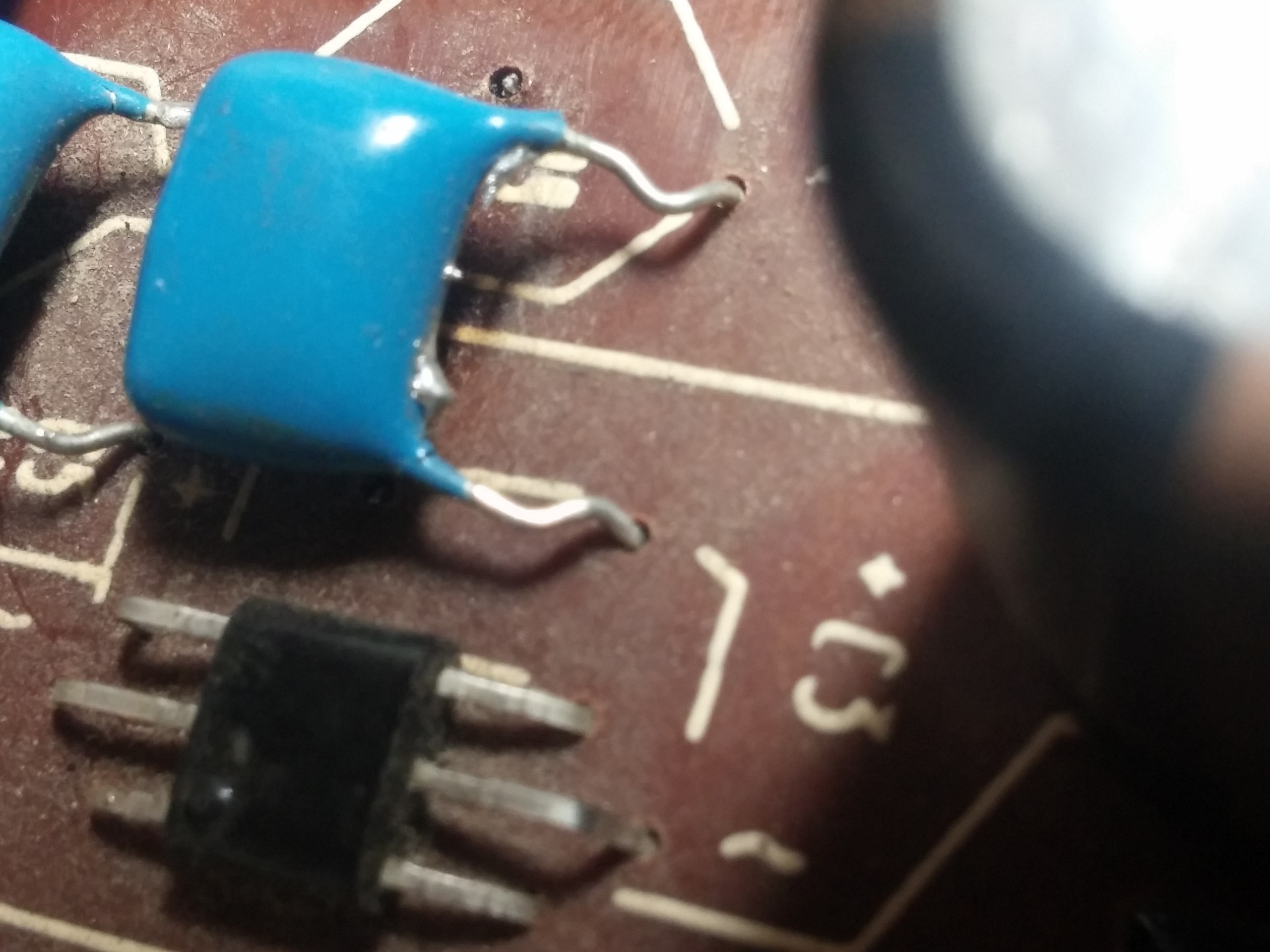

koyaanisqatsi Опубликовано 14 октября, 2017 Автор Поделиться Опубликовано 14 октября, 2017 (изменено) если я что-нибудь в чем-нибудь понимаю то кажется кто паял до меня перепутал полясарность С3 PS а нет я ошибался. по схеме все правильно минусы у этих кандеров в разные стороны единственное мне туда впаяли по 1000 микрофарад С4 выглядит потекшим снизу изображение 1 изображение 2 мой мультиметр кандеры не мериет но не выпаянные на плате и С4 и С5 показывают по 37 ом наверно это бесполезная информация Что напаяли до меня Изменено 14 октября, 2017 пользователем koyaanisqatsi 0 Ссылка на комментарий Поделиться на другие сайты Поделиться

koyaanisqatsi Опубликовано 14 октября, 2017 Автор Поделиться Опубликовано 14 октября, 2017 (изменено) 9 минут назад, Хасан сказал: не вижу потекших кондеров а что за металл приклеился снизу синенького ? ну да это просто капля олова отковырял ее Изменено 14 октября, 2017 пользователем koyaanisqatsi 0 Ссылка на комментарий Поделиться на другие сайты Поделиться
Хасан Опубликовано 14 октября, 2017 Поделиться Опубликовано 14 октября, 2017 напаяли так.. такие же любители это припой.. китай сегодня уже так не паяет тебе что, усь починить надо или предлог для покупки тестера? тогда и осциллограф прихвати уж... что там мелочиться то? 0 я знаю что ты знаешь что я знаю Ссылка на комментарий Поделиться на другие сайты Поделиться
