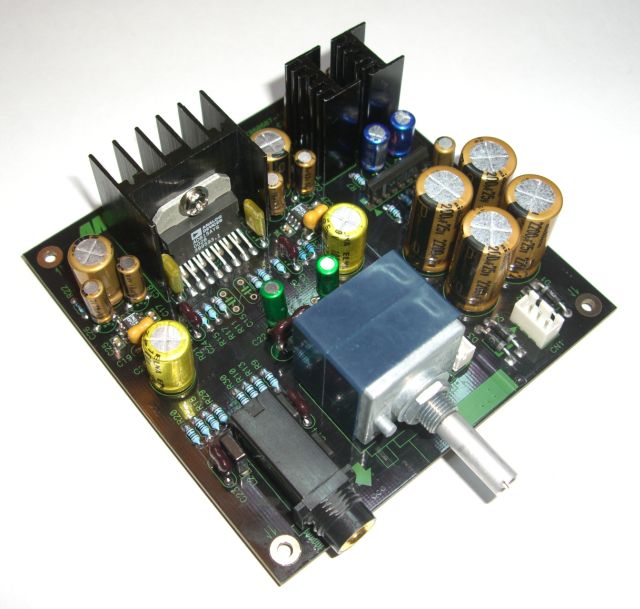

Плату я утюжил. Кандеры ставил в шунты питания полипропилен (у меня к73-15а) в звук пленку (у меня к73-17 но если есть возможность найди пленку получше, особенно в интегратор). По питанию электролиты не меньше 16вольт. АД815 лучше питать 12 вольтами, тогда можно будет радиатор не ставить на нее, если больше то придется охлаждать. Если поставишь все номиналы как по схеме которую я выложил в архиве то 12 вольт и получишь. В стабилизаторах транзисторы можно любые средней мощности. Я вообще поставил кт814г/815г и сразу всё без настройки заработало, так что тут можешь на совок не плеваться:) СМД компоненты все возьми типоразмера 0805 или 1206. Их паять тебе будет проще. Ну а припаять паяльником их я думаю ты сможешь:-)
Вот фото с вегалаба от igorcusa они будут как образец

Китич привет!Почти всё собрал.че та у меня сомнения по поводу pa 117 какую та мне стрёмную дали,наднписи не как у тебя белые ,а чуть темнее чем корпус!вот думаю левая или нет?и какие там диоды пихать
