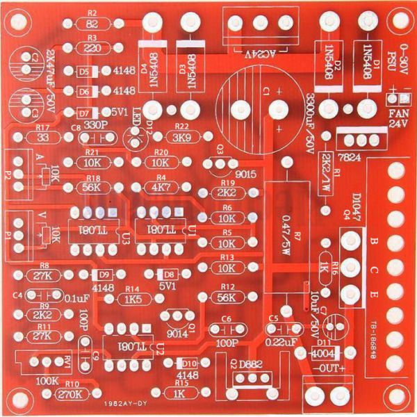

Не по плате надо ползать, а режимы схемы измерять. Наличие источника отрицательного питания, опорного напряжения, что происходит на входах операционников (и что должно происходить) при регулировках.  И что на выходах.
Так быстрей найдёте неисправность.

Свистнуто у котов, кажется. В первую очередь проверить опорное напряжение 11 Вольт, питание плюсовое и минусовое на ОУ и режим U2. Далее по результатам.

[uquote="AlexBee",url="/forum/viewtopic.php?p=3669486#p3669486"]Доброго дня, уважаемые.
Уже накатал целый опус с замерами и просьбой помочь заставить заурчать БП (на выходе был "0"), пока он окончательно не "гавкнул"...
а потом решил впаять родные потенциометры, вместо многооборотных. И, о чудо, - все завелось :)) . И по току, и по напряжению отрабатывает как надо.
Виной всему оказались голимые провода из комплекта для подключения переменников: китайцы умудрились их порвать при зачистке. Да так, что кончики торчали а через 1-2 мм под изоляцией - обрыв.
Ну и, конечно же, маркировка выводов на много-оборотниках (MEXICO BOURNS, 3590S-2-103L), где цифры нанесены как "1", "2", "3" ("2" - общий) а физически расположены "1", "3", "2".
В общем - в китайских штучках надо прозванивать не только транзисторы и диоды, а и провода с переменниками (вычисляя реальное расположение контактов).
Результатом трудов стала модифицированная здешняя схема покупного китайского БП с нанесенными (зеленым цветом) номерами компонентов по схеме первого поста, чтобы легче находить на плате. Синий - мои замены. Красный - нужные\ненужные изменения.
R3 надо будет поставить по-мощнее. Греется так, что первые поиски были вокруг него.

Все эти "чудеса" и метания от сборки вслепую и непонимания работы схемы БП . Путём замеров режимов подобные "дефекты" вычисляются на раз. Если знать, где и что измерять, конечно.
То же самое и с переменником. Взглянув на него и на маркировку, как минимум, возникают сомнения, что выводы там идут по порядку и стоит проверить это тестером.
