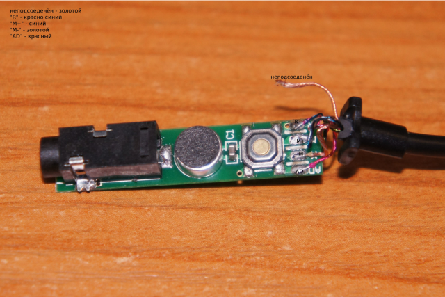

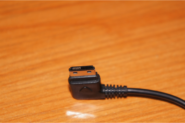

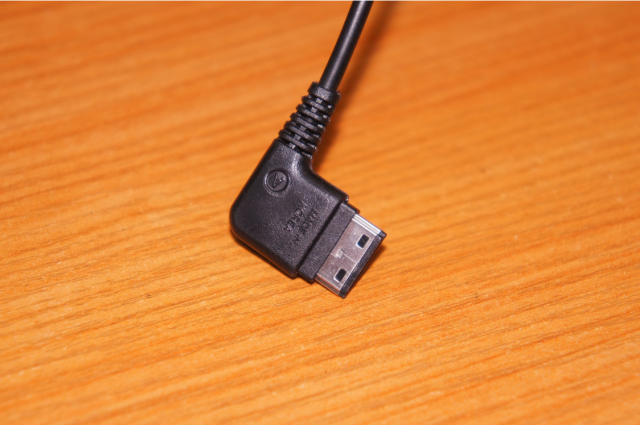

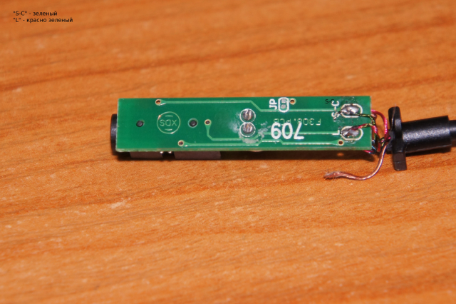

alexx0282    0
Доброго времени! обладаю гарнитурой(однокнопочной) от samsung i900 с вот таким штекером
Хочу из этой гарнитуры убрать самсунговский штекер и припаять от lg джек 3.5,но столкнулся с одной трудностью.Вообщем на самсунге на 2 провода больше чем на гарнитуре от lg.
Вот фотки (кликабельны)
А это родная гарнитура lg со штекером(джек) 3.5,тоже однокнопочная - с ней мне все ясно
Кто что подскажет? с М+ и М- ,а так же с право и лево разобрался,как быть с остальными проводами?
Хочу ,чтоб был переходник на мини 3.5 джек и чтоб можно было подключать любые уши как на самсунге - при этом чтоб все функции кнопки работали как на родных от лыж.
Как я понимаю,если правильно конечно, М+ это провод микрофона(плюсовой),М- это минус микрофона,GND это общий минус ушей - причем микрофон и общий связаны друг с другом,ну и соответственно L и R это плюсы ушей - другими словами с нашей гарнитурой все понятно.Мне непонятно гарнитура от самсунга если с М+ и М- и право-лево более менее понятно,то где общий провод ушей (минусовой) и что за провода AD и S-C? - непонятно
S-C(дорожка)идет вроде как к общему контакту штекера(джека) 3.5 - отсюда можно сделать вывод,что это и есть общий земля..
Остается выяснить - какую роль в этой схеме играет контакт(дорожка) AD - которая подходит вроде как к кнопке.
Изменено пользователем alexx0282
