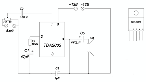

Приветствую. Хочу собрать следующую схему. Подскажите она будет работоспособной? Или невозможно это просто так сказать? http://1.bp.blogspot.com/-BkACorCozPY/Ufd3DftDaDI/AAAAAAAAAAY/WackcA6NccQ/s1600/amp169-1.png
Просто этот форум нашел не сразу а схема порадовала малым числом деталей, которые у меня уже есть. Ну и про схему в даташите соответственно узнал не сразу
Изменено пользователем dreadlokon
Если коротко - не работоспособна. Грубые ошибки.
Детализацию ошибок, по которым не возможно - по пробуйте найти сами, сверяя типовую схему включения TDA2003 с тем, что приведено в Вашем сообщении.
Выкладывайте схемы (в параллель без ссылок) в тему для сравнения, тогда можно будет что то Вам подсказать, и направить в нужное русло ход Ваших мыслей.

Спасибо за помощь. Ошибки я пока понять не смогу потому что разбираться с радиоэлектроникой начал 3 дня назад. Эту схему спаяю хоть она и заведомо неверна, потому что паяльник в жизни держал только 1 раз и практика не помешает да и к тому же детали у меня есть только на этот
Ps хотя сравнив с одной из схем что в какую лапу микро схемы подключается в принципе разницу увидел но моих знаний недостаточно чтобы понять как это все работает и как все поменяют добавив скажем вместо просто провода конденсатор с резистором http://3.bp.blogspot.com/-1nJBcNla5I8/Ufd3FsBkgKI/AAAAAAAAAAg/YHQptKcebQw/s1600/TDA2003_10W.jpg
Не нужно паять по этой, т.н. - "схеме"! Это не просто "конденсатор с резистором"... По вашей схеме - это КЗ.
А с тем "как это всё работает" - нужно разбираться имея определённый базис...
Читайте литературу, по этой тематике, смотрите, сравнивайте принципиальные схемы...Изучайте азы...
З.S. Есть типовые принципиальные схемы на эту микросхему, в том числе и здесь в теме. Разбирайтесь, паяйте!
