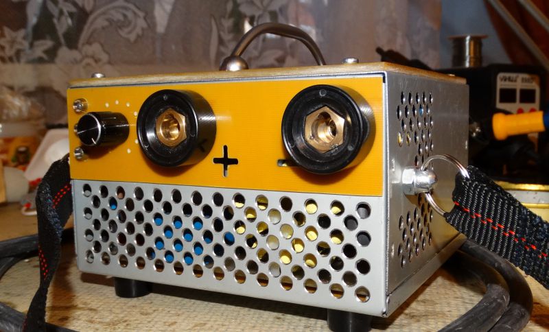

войтов    942
принимайте в ряды сваркостроителей. сварка для скруток.
190х115х150мм. вес 2кг. 30-80а, 24в.

sima8520    1 912
Сетевые фильтры в такие схемы не ставят?

sima8520    1 912
Ну я поэтому и спрашиваю. Они не нужны или только ты его не ставил? Как бытовая техника реагирует?

войтов    942
бытовая техника нормально реагирует. аппарат будет использоваться на стройке
 и здесь фильтра нет

DTS    3 606
Молодец, вижу мой вариант пригодился :)

motoandrey14    676
Фильтр, конечно, можно поставить, но на 30 ампер слишком он большой получается. Да и как можно одновременно варить и радио слушать, например? (От моего сварочника, как и от любых других импульсных схем, радио перестаёт работать. Не помню ни одного импульсного устройства, которое на радио не влияло, кроме спецального назначения, где фильтр больше чем пол устройства. Компьютеры особо сильно глушат)

sima8520    1 912
6 часов назад, motoandrey14 сказал:
сварочник на 6600 Вт? Я про входной сетевой фильт. Но уже понял что он не надо. я думал для дома/квартиры он, скрутки-самокрутки какие то делать))))

DTS    3 606
Ребята, Вы что прикалываетесь над ним, какие 6600Вт . Сварочник на выходе отдаёт максимум 80А при дуге 16-18В. От сети он слопает 1.5кВт максимум, тем более ему скрутки варить, а это не электроды плавить.Работы на секунды или даже доли секунд.
