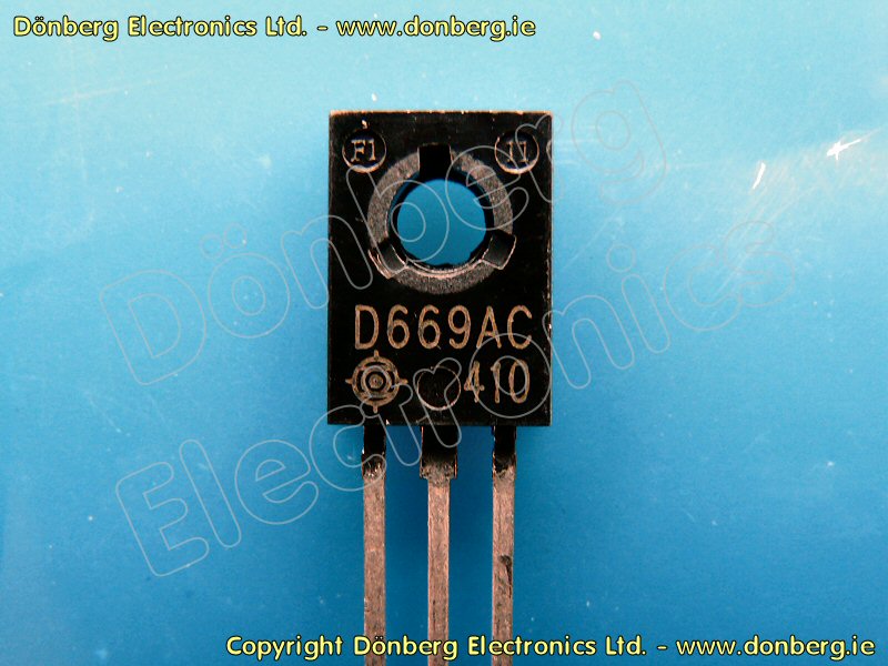

имеется по паре 1943/5200 с разной маркировкой, какие из них ближе к оригиналу?
motorita    52
а я вот как-раз насчёт того что слева больше сомневаюсь...мне они в таком исполнении ещё никогда не встречались...

motorita    52
спасибо) а как насчёт того что справа? кажется тоже не оригинал...настоящие вроде имеют более крупный шрифт...блин, я уже забыл как они выглядят...(((
Ulis    1697
Бывайт с двумя типами шрифта.
Справа похож на нормальный.
Померяй входную емкость, если совпадет с даташитной - скорее всего нормальный.
Nem0    2819
Слева - подделка. Справа - может и нормальный, но шрифт странный немного.

Какие из 2SD669 настоящине, какая маркировка правильная?
Edited by Nem0
Nem0    2819
http://img.alibaba.c...N-Epitaxial.jpg этот точно не подделка!!!(у самого такие видел)...насчет верхних не знаю...
Что-то эти "точно не подделка" стоят в три раза меньше чем с другой маркировкой.
ShuhkratM    45
ну хз говорю, что есть дело не в цене...
у меня еще есть NEC556, 557 точно такие же и точно пашут...
я уверен в том, что это не подделка на 100%, но я ведь могу ошибиться :lol:, я же не могу узнать его историю создания))
Nem0    2819
Подделка может работать и чаще всего работает, но параметры далеки от орининала в хучшую сторону естественно. У тех что на второй фото даже видно что фланец кривой и не блестит.
Те что на третьей картинке у нас стоят 0,16$, а те что больше похожи на оригинал стоят 0,6$ за штуку.
А еще у меня есть транзисторы у которых маркировка как на первой фото, но цифры сверху, а D669AC снизу под ними. Как же выгледят настоящие транзисторы Хитачи, у кого есть фотка?

Ulis    1697
Для справки:
Китайская напрочь UTC выпускает вполне офисияльно 2SD669AC/2SB649AC.
Насколько далеки они от хитачевской технологии- х.з.
Даташиты у них на сайте есть

Nem0    2819
Да будь они хоть из зимбабве главное что-бы х-ки были в норме, а вот как это определить (при покупке по маркировке, нечего не меряя)
Lexus    992
Брать нужно у серьезных поставщиков - Elfa, Farnell. "Левой" продукции там просто не бывает. А маркировка может отличаться для двух оригинальных транзисторов, так как на одном заводе их практически никто не производит.
Nem0    2819
Вот как-раз транзюки, которые на последней фотке я брал в конторе, в которой всегда и постоянно продают левак по цене в три раза ниже чем везде (моя просто закрыта была временно), а тут мне говорят что это точно оригинальные транзюки.
Nem0    2819
Так выложите тогда фотку нормальных транзисторов, купленных в нормальной конторе
Ulis    1697
Вот хитачей кроме латералов у меня и нету :)
Остальные сфоткаю и выложу
Ulis    1697
Вот фото остатков былой роскоши
Все транзисторы покупались партиями минимум по 20шт., у проверенных поставщиков, и на 100% оригинальные.
Тошиба с мелкой надписью, несмотря на подозрительный внешний вид тоже ориджинал :D
MJL21193 с букаффкай (М) - это когда еще ON-semiconductor была Мотороллой. Транзюки с такой маркировкой после 2000 года - подделка на 100%.
Мотороллы с букаффкой G в маркере - бессвинцовые и должны иметь матовые ноги,
без G тоже выпускаются (на фото MJL21193) и ноги у них лужоные и блестят.
Если G есть и ноги блестят - подделка.
Если G нет и ноги матовые - подделка.
BD139 - мням-мнямка, натуральный филлипс. Ноги очень мягкие, по сравнению с современными.Маркировка косая - не признак подделки. BD140 такие же кончились к сожалению. :(
Кто найдет такие - хватай и беги. Приятственно безоосники с ними звучат.
Вот, как то так.
