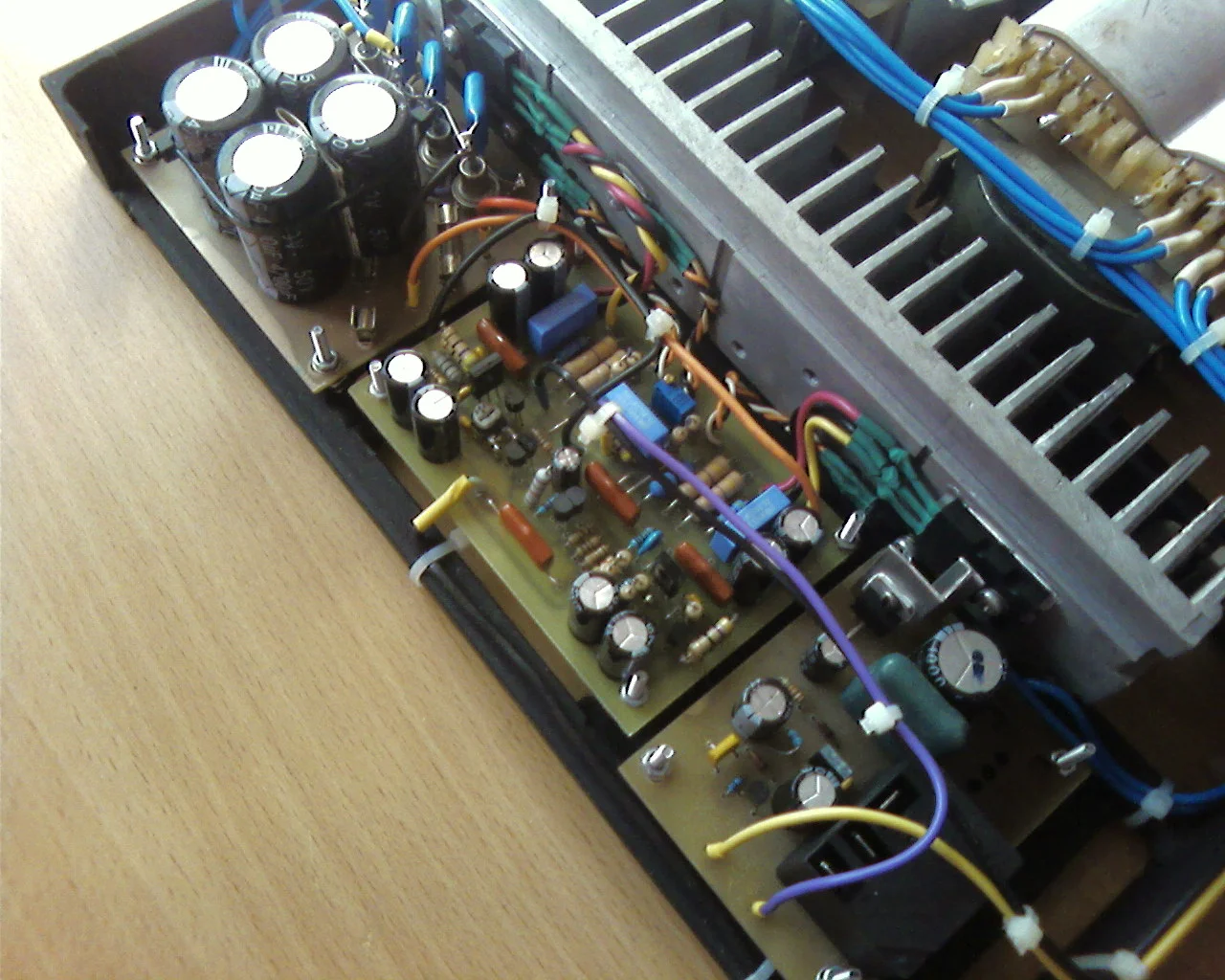

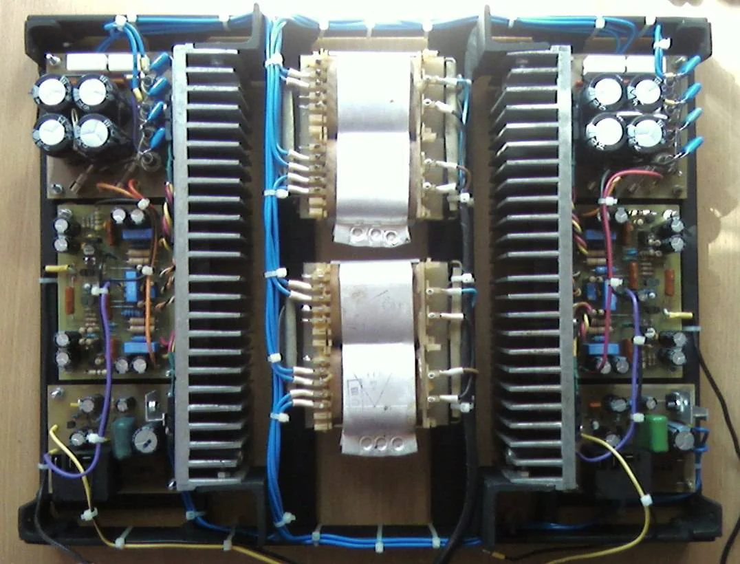

нормальная ПП, только не лучше ли тогда было избавиться от перемычек за счет второго слоя и землю с 2х сторон паять? или планируется отдельны проводник на мекку?
От общего проводника на вторую сторону просверлено отверстие для соединения, на фото видно, вокруг этого отверстия нет пустоты.
Насчет перемычек - лоханулся по полной! Что-то, как-то и мысль даже не шевельнулась пока вот тут не прочитал!
Уже поздно исправлять...
Немного не нравится красота лужения верхней стороны - лудил паяльником, со сплавом Розе у меня были проблемы (отвал пайки со временем), поэтому решил не использовать.
