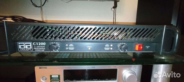

В реальности у меня был "Краафт- 1200" там с двух пар честных было 600 Вт на канал. И при этом это были одни из самых надежных немецких усилителей. Правда там были не Тошибы, а Сенкены в МТ200.
Очень зависит конечно от качества исполнения, защит и охлаждения. И чем бессмысленно ставить лишние пары (вылетает все равно сначала один транзистор), лучше озаботиться защитой со слежением за ОБР.

В 21.02.2023 в 14:57, finn32 сказал:
Не пишите бред
Этот усилитель был у меня в двух вариантах. На двух парах Тошиб и на двух парах Санкенов. При этом печатные платы были совершенно одинаковые, только обвеска разная и выходники разные. Мощность была честная на 4 Ома 300 и 600 Вт на канал. Сжечь удалось только когда два усилителя включили по выходу навстечу друг другу, ибо нет такого усилителя, который невозможно сжечь.
1200 Вт
600 Вт
Производство господина Шперла (Краафт/Солтон) в Поккинге.

Что значит честная? Меряли на синусе на эквиваленте нагрузки? Просадок не было? Ни за что не поверю. На принципах "мягкого" БП выезжали многие японские производители 70-х-80-х и даже 90-х годов, когда под нагрузкой напряжение "садилось" почти в 2 раза. Это позволяло держать транзисторы в ОБР и заявлять огромные пиковые мощности.
Как экономят производители усилков и сколько ставят пар на выход- их личное дело. Нормальная контора никогда не поставит на выхлоп усилителя такой мощности 2 пары выходников. Это либо маркетинг, либо прямой обман.

1 час назад, finn32 сказал:
Что значит честная?
По моей технологии резистор 4 Ома
в литровую банку с водой, потом синус под клип, и пока вода не закипит.
