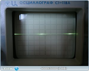

HELP!!!
У тебя не работают усилитель виртикального и горизонтального отклонения,
Проверь там выходные транзисторы.
Проверь целостность проводов идущих к отклоняющим пластинам ЭЛТ.
У меня на С1-67 появляеться такое же пятно,если отключить провода от выводов пластин Х и У.
Что то не работает? А питание подключил?

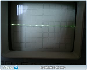

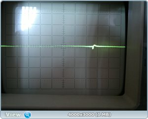

вот, кстати. с недавних пор имею такой замечательный прибор и при коэффициентах отклонения 2 В/дел и развертки 2 мс/дел вижу такую картину:
2 В/дел и 2 мс/дел:

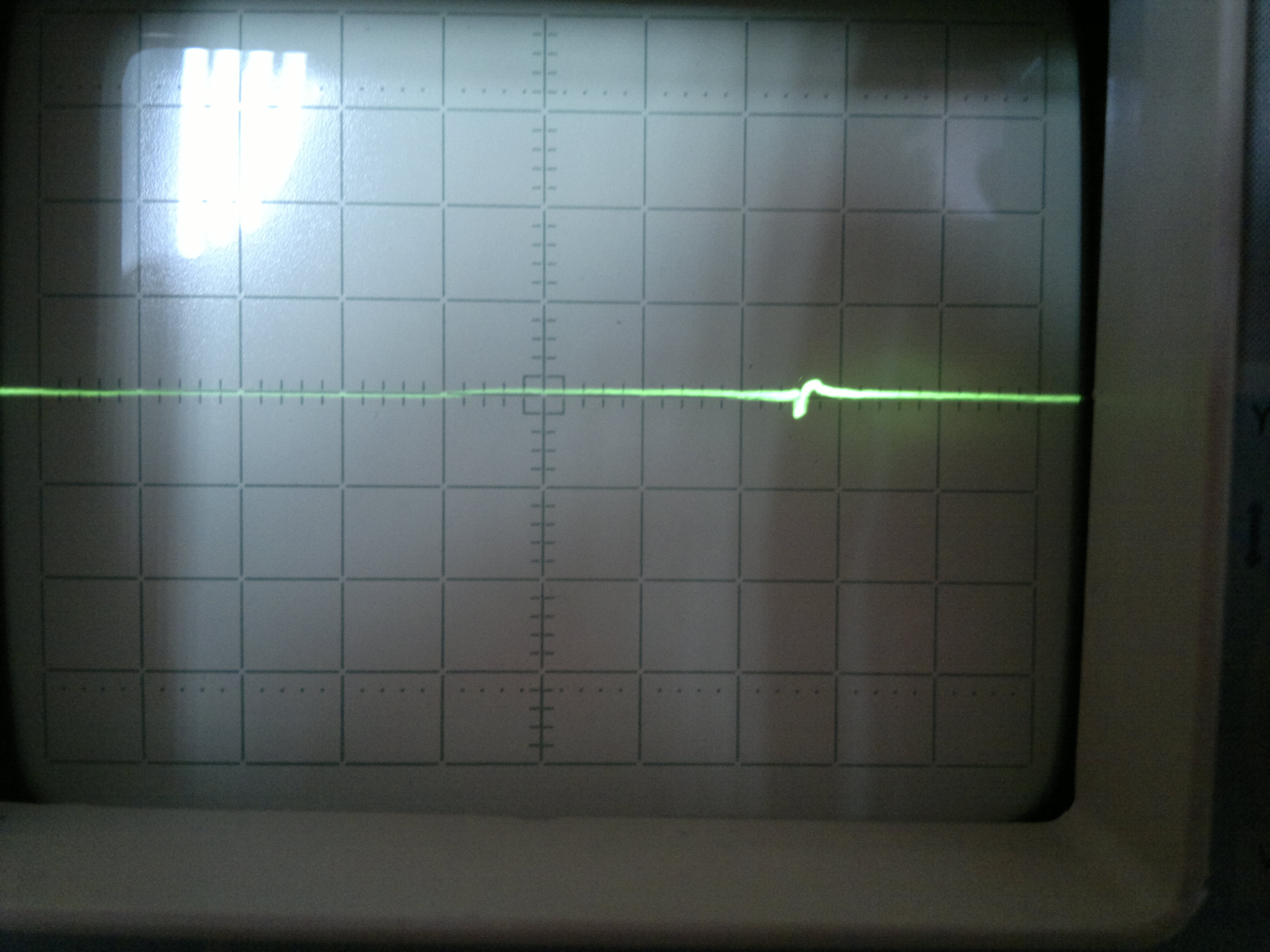

при более детальном рассмотрении (5 мВ/дел и 1 мс/дел):
частота выходит где-то 100..102 Гц. что это такое? как нужно ли это устранять? и, главное, почему оно светится ярче, нежели прямой участок осциллограммы?

а если переключать МЕДЛЕННО ... вот ты и наблюдаешь ЭТО.
а как ты хотел ... пощелкай каналами на "морде" - посмотри - будет изменяться картинка

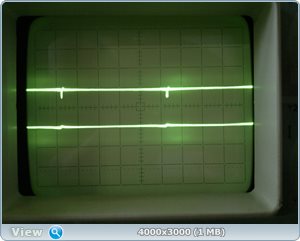

ну.. вижу вот такую картину:
это должно о чем-то говорить?
нет, но засветка явно изменилась ...
а что за коммутационная ппомеха так явно выражена? Пора ESR-метр брать ...
для начала нужно его собрать, хехе
вообще, такого вроде не было до того, как я снял корпус и продул платы от пыли. может, разъем какой шалит?
