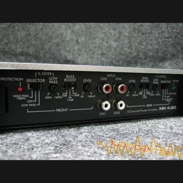

Сегодня выяснил,что проблема не в проложенных проводах и не в массе,а с самим усилком.
Когда хотел тянуть массу,решил сначала просто провод кинуть от аккума в багажник к усилку и послушать результат,свист пропал и потом опять вернулся.После этого опять подключил как было,та-же фигня,пропал и опять запищал.Так как свист пропадал после того,как усилитель двигал/переворачивал,понял что зависит от этого.Вообщем если по корпусу стукнуть,свист на какое-то время пропадает,потом опять свистит,чем сильнее долбанешь,тем дольше не свистит :huh:.
Что может так реагировать?
Усилитель Mystery MK-4.80 -

Вообщем достал меня вконец этот свист,долбление по корпусу усилка стало приносить все меньше толку,поначалу помогало на какое-то время,теперь на минуту-две и опять свистит.Еще помогало если нажать и быстро отпустить кнопку обогрева зеркал,раздавался хлопок в колонках и свист проходил на какое-то время,но все равно возвращался может через минуту а может и на следующий день.Генератор уже стоит совершенно новый и звук свиста стал более высокий и пронзительный.
Добрался сегодня наконец-то до усилка,снял с машины и разобрал.Осмотр никаких повреждений не выявил,кондеры не отклеяны,все детали на месте,трещин в пайке не нашел.
Вот фото-
post-79543-0-51026700-1352831790_thumb.jpgpost-79543-0-00309900-1352831805_thumb.jpgpost-79543-0-72380700-1352831822_thumb.jpgpost-79543-0-04455300-1352831837_thumb.jpgpost-79543-0-13983400-1352831859_thumb.jpgpost-79543-0-40586600-1352831878_thumb.jpgpost-79543-0-43915300-1352831893_thumb.jpg
Так какая деталь может при ударе и включении\отключении обогрева заркал переставать пищать из колонок? :unknw: Думал,что может будет стоять реле,и оно как-то наводит,но его нет.Подскажите пожалуйста,куда смотреть и что перепаять? :huh:
Проблема точно не в отдельной земле,что-то с самим усилком,только нужно понять что именно.

Опишу подробно.
Включаю магнитолу,она подключена к усилителю (машина не заведена),звук отличный,без намеков на писки,свисты и прочие наводки.Завожу машину,появляется тихий свист,газую на нейтралке и свист становится громче,чем сильнее газую,тем громче и противнее,газ отпускаю- свист стихает.
Теперь два способа временного избавления от этой напасти-
1) Выхожу,открываю багажник и долблю ладонью по корпусу уся пока писк не пройдет,сажусь,еду и через какое-то время опять появляется.Снова выхожу, долблю,ну и т.д...
Если,как говорите проблема в превышенной напруге,то от долбления она не будет-же снижаться :huh:
2)Когда вЫключаю обогрев заднего стекла,зеркал,дальний свет то из колонок раздается не сильный хлопок.Так вот если как бы быстро нажать отпустить кнопку включения например обогрева зеркал,то свист пропадает временно вместе с хлопком,обогрев при этом остается выключен.
а включение обогрева подсаживает АКБ
От нагрузки не зависит,может быть включено вообще все оборудование какое только есть и все равно будет свистеть.
А переменники не могут такой эффект давать?
Изменено пользователем ВАРГ
Первая заповедь перфекциониста-прокрастинатора: "Лучше сделать хорошо, но никогда, чем кое-как и сегодня"
Нет.Смотри тогда где массы могут контачить,т.е. питающая масса не должна контачить с сигнальной,поидее.А шо то за переключатели?
Лужу,паяю,телевизоры починяю.
Переключатели это вот-
Ща полез проверять массы тюльпанов и нашел этот зло*бучий обрыв :dance2: Оборваны массы всех 4х каналов,вырваны прямо с кусками дорожек.Я этот усь на авито купил за 2000р.,на вид как новый был,поэтому и купил,да и сборка корея а не китай все таки.Чел еще сказал типа зубило продал а усь остался,по ходу навернули его где-то и продали поэтому.Хотя когда я его только поставил около 3х месяцев все было норм.
