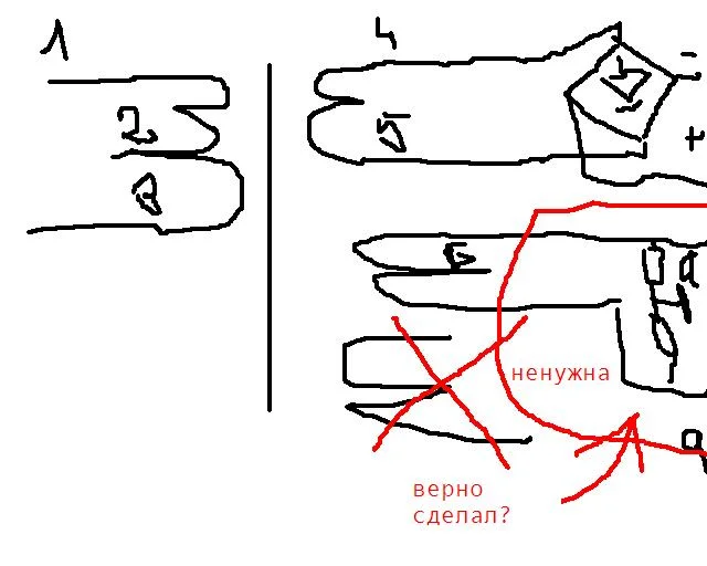

Схема рабочая, собирал, заводится сразу и на ура. Проверь монтаж. Обрати внимание, что кондюки должны быть высоковольтные(проверь установленные на предмет КЗ).
Я не раздаю удочки. Я продаю рыбу.
А СХЕМА РАБОЧАЯ?
Схема точно рабочая. Я собирал, но перед дроселем и после него ёмкости ставил на много больше. 6п14п и должна греться больше чем 6н1п.
Первый запуск:звука нет,6н1п не светится.
Пустил накал по-нормальному на лампу 6н1п звук появился,но тихий и 6п14п сильно греется
т.е. имело место ошибка при монтаже.
выходной пентод и будет сильно греться, у него только один накал берёт 760мА, не считая анодный ток.

по ссылке у автора имела место такая же проблема:
Воткнули лампы и пошел звук, только очень тихо…крутили, вертели, меняли лампы, с 6н2п немного громче, но это явно не похоже на обещанные 4ватта. На следующий день при подробном осмотре платы увидел, что я забыл припаять вывод 9 ноги выходной лампы к плюсу. По сути играл один предусилитель )) Когда всё присоединил, эта конструкция запела в полный голос.
проверяйте монтаж, не исключено, что есть ещё одна ошибка.

Vladyslav.Замеряйте анодный ток 6П14П.То что греется ТВ-3Ш - или большой анодный ток или витковое замыкание первичке ТВЗ.
Приблизительно отвечают и лампы менял.
Извините,ошибся.
Напряжение совсем не отвичает на аноде 6н1п +30в вместо 115в,на катоде 0.3в вместо 1.5в
6п14п на аноде 223в вместо 290в,на катоде 67в вместо 6в
Питание 280в
Изменено пользователем Vladyslav
А на схеме итак по-нормальному. Возникает подозрение в неумении читать схемы. А отсюда косяки в монтаже.
если по схеме,то лампы не светятся
