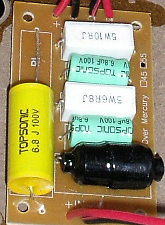

я знаю, но раньше на них ставили полноценный фильтр, правда схемы я нигде не нашел.
Defender Mercury 50A от 55 сильно отличаются? А то вот статейка http://www.overclock...lab/18639.shtml , там есть схема фильтра
да, сильно к сожалению.
http://www.ferra.ru/.../165/165986.jpg хотя если судить по этому фото, различие в элементах всего в том, что нет резистора 2,2 ома и конденсатор на 6,8 стоит вместо 28мкф. ну и неизвестен номинал катушки Изменено пользователем Васян Егорыч
При отсутствии специальных измерительных приборов емкость в НЧ звене придется подбирать на слух.В СЧ звене придется расчитать доп. резистор исходя из: разности вых.напр. у-ля и макс.доп.напр.динам. его мощности и сопротивления.В ВЧ звене необходимо определить суммарное напряжение ламп = (бареттер или терморезистор) их мощность, сопр. Rш исходя из ЭКСПЛУТАЦИОННЫХ параметров динам.Кто подзабыл повторите школьный курс физики - закон Ома. Желаю удачи.
