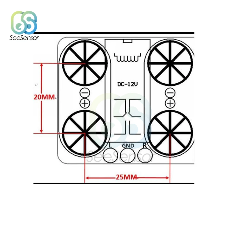

Купил корпусок под Vasilich-AMP-5, места не просто мало, а очень мало.
Тут показывали вариант обрезанной защиты "Бриг", слегка изменил, нарисовал ПП под лут (1206 + sot23), транзистор на плате составной.
Вот что имеем теперь
Реле HG4117, можно перерисовать свои (плата под ЛУТ), С1 поставил полярный.
Simple.lay6
Спойлер

@Zvuk., неа, не сходится, именно такие терминалы были куплены, так сетка, под них, у этого корпуска, 24 х 26 мм.
Пришлось "печатать" шайбы, спецом под них.
