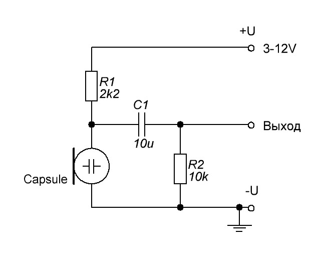

Перешёл по Вашей ссылке, сделал выводы. Поставил для пробы электролиты 470,0х10В, замерил постоянку и охренел,  +3,73 Вольта.
06.02.2020 в 00:24, I_Avals сказал:
Неужели?! Мы имеем то, на что нам денег не жалко. Василичь - SB0570, а я ESI Juli@ и RME DIGI 96/8. А кто и микрофонный вход. Разве нельзя купить к ноутбуку приличную внешнюю USB карту с нормальным линейным входом?
Да конечно всегда можно, просто я с трудом недавно нашёл себе этот ноутик с отдельным (несовмещённым) входом, чтобы не вешать лишних соплей. На самом деле, не всё так плохо, вот собственный шум карты с подключенным делителем 10к2/150 Ом. Нулю дБ соответствует калибровка на шести Вольтах
Померить тоже кое-что можно. Вот к примеру замер выхода винил-корректора (на дискретных транзисторах) с входным делителем 47к/253 Ом
Как-бы и неплохо, но с лин. входом могло быть ещё лучше.     Лучшее - враг хорошего (с).
Это нормально. Если Вы померяете ток КЗ  (это безопасно), то обнаружите, что он эквивалентен резистору, примерно 3,3 кОм. Это и есть питание электретного микрофона. Следующий момент, который Вы можете обнаружить - это моно вход. Т.е., Л и П каналы просто электрически запараллелены. Так что, измерять RMAA в стерео режиме не получится. Только поканально.
