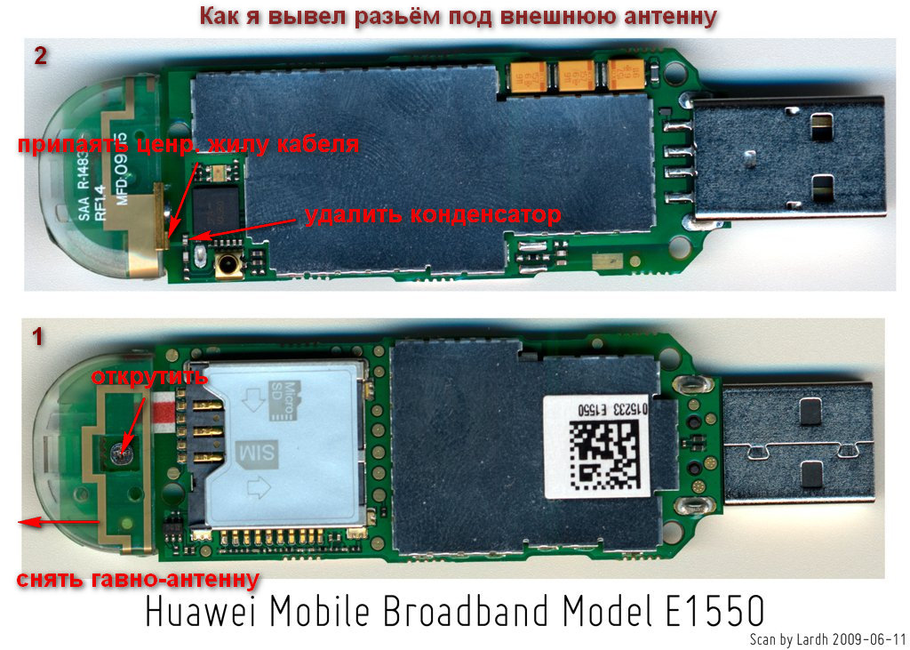

Jlёха Насчёт антенны для модема.
6 метров не так много... я честно не знаю сколько максимум кабеля USB можно использовать с компом (у меня в деревне 3м - 2 заводских удлинителя USB по 1,5м).
Модем в кусок трубы ПВХ - можешь обернуть поролоном для защиты от мороза, эту трубку герметично закупориваешь, выводишь из неё небольшой кусок кабеля к антенне и кабель USB до компа...
Если есть возможность - сделай фото потрохов своего модема и выложи сюда...
У меня в Huawei я вывел так... некоторые выпаивают внутренний разьём, я делать этого не советую - кривыми руками можно погубить модем :(

блин фото не могу((отдал брату в другой город ибо у меня с него толку не было, использую мобильник в этих целях,мб приделать антену к телефону?слышал про индуктивную связь,чтоб не курочить мобилку

Насчёт индуктивной связи не знаю - не делал... но хуже будет по любому.
ps разьёма на телефоне точно нет? а то он бывает под резиновой заглушкой...

резиновой заглушки нет ну по корпусу есть металическая оформление чтоли,и я уверен что она используется как антена,мадель nokia 6233,яб кинул фотку на форум ну нэт не позволяет((он так то не плохой ну задержки жуткие

Не могу сказать точно... нужно смотреть где она (антенна) внутри телефона находится, в нете искать сборочный чертёж или открывать...
Сомневаюсь что у него антенна снаружи по корпусу, Nokia не могла так зделать - от прикосновения рук она будет растраиваться.
Короче нужно искать то место где и как расположена антенна и в этом месте делать индуктивную связь - трудно сказать будет ли толк :unsure:

ЗЫ Если не боитесь испортить изделие - можно попробывать и "контактный" метод подключения кабеля - припаять его вместо разьёма подключения внешней антенны (если такой есть) на плате модема или вместо внутренней антенны. Но тут нужен опыт и аккуратность.
