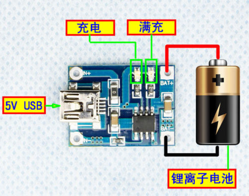

Всем привет))) Подскажите мужики, у меня фонарь был с аккумулятором 4v(свинцово-кислотный), такой акб меня не радует, да и найти его нелегко, хочу заменить на 3,7v (литий-ионный и пр.)! Подскажите, возможно такое сделать? Фонарь эра fa58m! Спасибо всем!

Нет. Для него нужна будет специальная схема зарядки. И обязательно аккумулятор должен быть с защитой от переразряда.
Также надо посмотреть какой ток потребляет фонарь и убедиться что выбранный аккумулятор способен отдать такой ток.

Что имеете ввиду под специальной схемой? зарядное устройство 6v 0,3a, плюс заряжает не напрямую,а через контроллер питания! неужели из-за разницы в 0,3в нужно столько операыий проделать?

Столько операций нужно из-за разницы в структуре и технологии аккумулятора. Литий-ионные аккумуляторы в полностью заряженном состоянии имеют напряжение 4.2В, а при заряде до 4.3-4.4В - они выходят из строя, так же как и при разряде ниже 3.3В.
Схему зарядки надо будет заменить примерно на такую http://www.aliexpress.com/item/USB-1A-lithium-battery-cell-liion-li-charger-board-module-liion-LED-Charging-5V-Free/32378343877.html

Два свинцово-кислотных элемента могут заряжаться почти до 5 вольт, а литий-ионный нежелательно заряжать более чем до 4,2 вольта.

А в фонаре всего одна акб на 4v!
Но он состоит из двух секций (элементов) по 2В.

А разве на самой акб нет схемки защиты от перезаряда?
Guest Паша
Да и собственно для чего тогда контроллер питания? разве не он регулирует ампераж и вырубает заряд при достижении необходимого заряда? перезарядить мне кажется возможно только в случае прямого от сети заряда и то не от адаптера?
Контроллер питания нужен для правильного алгоритма заряжания и защиты от перезаряда в случае отстутствия таковой в самом аккумуляторе и он не защищает от переразряда.
Guest Паша
На каких-то есть, на каких-то нет.
Так а если есть, смысл переделывать схему, если помимо схемы на акб еще и контроллер питания есть в фонаре?
плата предотвращает разряд ниже положенного и не допускает перезаряд выше положенного, соответсвенно держит и определенный алгоритм заряда аккумулятора.
Контроллер питания в фонаре не подойдёт для заряжания литиевых аккумуляторов. В лучшем случае кардинально снизится срок службы, в худшем - возгорание/взрыв.
Если не веришь - делай как знаешь.

Вообще не понял? защищает от перезаряда, не защищает от перезаряда? для того он и контроллер, что бы обеспечивать безопасность зарядки!

Да верю, не злись))) просто понять хочу!
Модуль этот стоит 40-50 рублей, ссылка на Али неудачная. Есть и со встроенным контролем разряда, чуть подороже. Берите и не ломайте голову.

Читай внимательнее: переЗАряд и переРАЗряд. Чуешь разницу?
Схема защиты не обеспечивает правильного заряда аккумулятора. То есть если ты подашь на него 5-6В, эта схема просто отключит аккумулятор и он не будет заряжаться.

То есть контроллер питания защищает акб от перезаряда? и не даст 3,7в акб зарядиться свыше 4,2?
Да, халтурно искал, вот например http://www.aliexpress.com/item/5pcs-5V-Micro-USB-1A-18650-Lithium-Battery-Charging-Board-Charger-Module-Worldwide-Store/32248718072.html
Да.
