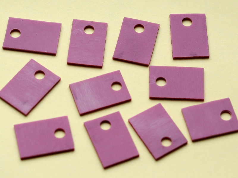

хммм... а что это за подкладки такие для гибридных ИС? Из чего и как они добывались?
так то у меня много чего в мусорке есть, авось и такое найдется случайно. Знать бы только откуда отковыривать
Нужно делать то, что нужно. А то, что не нужно, делать не нужно. (С) Винни Пух
кажется нашел о чем речь
http://www.aliexpres...2217571312.html
подкладка из оксида алюминия. Формовка под ТО-247. Толщина 1 мм. Теплопроводность 29,3 w/mk. 24 доллара за 100 штук
Изменено пользователем mail_robot
не, по моему мой вариант все таки лучше. Пусть даже и за 24 доллара
такую подложку я точно не найду в окрестностях нашего мухосранска
