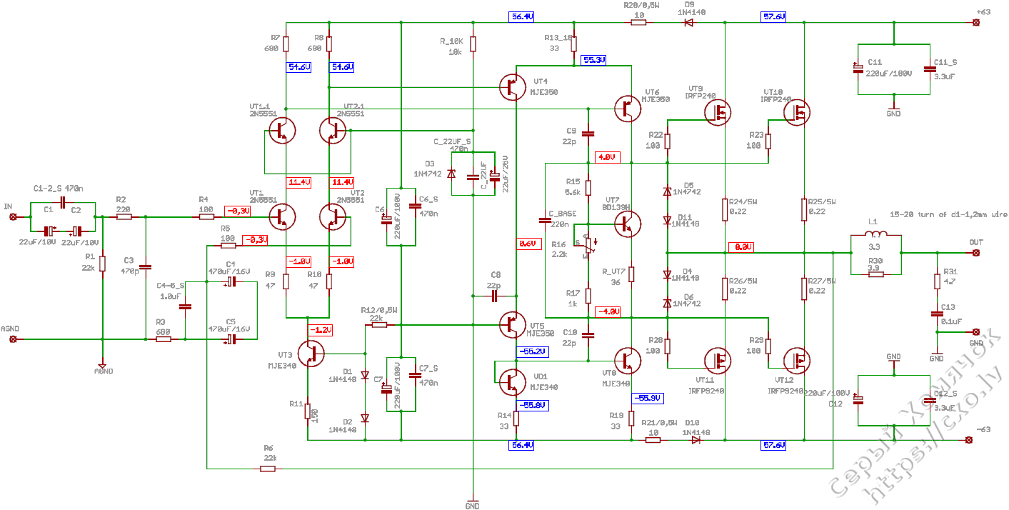

а ты когда холтона собирал по схеме дяди федора ты там ничто не изменял
понятно ну я тогда для начала холтона соберу а потом уже все остальное
а ты какую печатку использовал такую как в самом начале темы ?
Я точно не помню гдето в середине темы валяется)

Нет, это обычный холтон , а я собирал ВП+ Дядя Фёдор
зто стабилитроны, все они на 15 вольт 1 ватт

Обычный (оригинальный Холтон) ниже во вложении. Ссылка http://interlavka.narod.ru/nabor/im/holton.jpg указывает на Холтон+ВП.

Эта схема http://interlavka.narod.ru/nabor/im/holton.jpg и есть Холтон+ВП с небольшими изменениями от интерлавки. Эта схема лучше чем оригинал.
Ребята, вы не видител своими глазами, что это http://interlavka.narod.ru/nabor/im/holton.jpg , и это http://www.cxo.lv/images/stories/Solder/Amp/Holton00/02.png . Две практически одинаковые схемы. :lol:

Скажите пожалуйста, а Холтон по этой схеме http://www.cxo.lv/images/stories/Solder/Amp/Holton00/02.png при питании +-29В будет нормально работать? или нет смысла его делать и разницы от ТДА-шки не будет? предполагается только одна пара выходников

ну все таки, не одинаковые же
Ну да, парочку номиналов отличается :lol:
Скажите пожалуйста, а Холтон по этой схеме http://www.cxo.lv/im...Holton00/02.png при питании +-29В будет нормально работать? или нет смысла его делать и разницы от ТДА-шки не будет? предполагается только одна пара выходников
Будет и при 29В нормально работать. Будет лучше ТДАшки, но не сильно на много лучше. Если хочешь с одной парой и чтобы намного лучше чем ТДА - собирай "Оплеуху Микрухам".

Да у меня вот трехполосный УМ, я хочу Холтон на НЧ звено, а ОМ2 на СЧ и на ВЧ :)
Ну так бы сразу и сказал :) Тогда на НЧ однозначно Холтона собирай. ;)

а в этой схеме холтона если еше несколько пар добавить то мощность сильно увеличится http://interlavka.narod.ru/nabor/im/holton.jpg
Мощность от количества пар не зависит, мощность зависит от напряжения питания.
