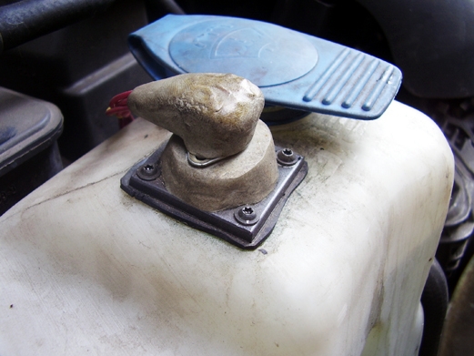

Датчик уровня жидкости.
Конструкция датчика показана на рисунке 3. В качестве стержней датчика используется медная проволока диаметром 1,4 мм в виниловой изоляции. Это типичный изолированный провод с сечением 1,5 мм2, используемый в энергетике.
В основании (2) датчика, выполненного из пластиковой пластины толщиной 4 мм, просверлите отверстия по периметру круга диаметром около 11 мм, 5 отверстий для вставки стержней. Отверстия должны иметь такой диаметр (около 2,8 мм), чтобы вы едва могли протолкнуть провод в изоляции. Для простоты изоляция проводов может быть нагрета в горячей воде.
Затем снимите изоляцию с клемм и придайте им форму, чтобы можно было вставить кассетный разъем типа DIN. Вы также должны использовать паяльник, чтобы сварить два якоря (3), сделанные из того же провода в основание.
Затем заполните пространство под розеткой тщательно вымесенной «Poxilina».
Бумажная прокладка (4) предотвращает прилипание гнезда. Примерно через 10 минут, после отвердения «Poxilina», структура становится жесткой. Извилистый изгиб проводов делает конструкцию более жесткой и предотвращает вращение стержней, а якоря (3), предотвращают возможное отделение «Poxilina» от подложки (2).
Оставляя изоляцию по всей длине измерительных стержней, она укрепляет и герметизирует конструкцию и предотвращает короткие замыкания между стержнями. Затем измерительные стержни должны быть обрезаны до соответствующей длины, в зависимости от контролируемого уровня жидкости. Концы стержней должны быть согнуты горизонтально на длину около 15 мм, а изоляция должна быть удалена на общую длину около 25 мм.
Резервуары для жидкости для максимального использования пространства под капотом автомобиля могут иметь неправильную форму, и в таких баках объем жидкости не пропорционален высоте. В этом случае длину измерительных стержней следует определять, выливая в бак отмеренные количества воды.
Cтержень № 5 (масса) должна достигать глубины от 3 до 4 мм от дна резервуара. При выборе длины стержней не забывайте оставлять запас с загнутыми концами.
Позже, чтобы предотвратить «исчезновение» меди, щетки от небольшого мотора были  припаяны на концах стержней. Уголь не подвергается электролизу. Наконечники заклеены «Poxilina», жидкость не имеет доступа к меди. Если кто-то хочет построить такой датчик, лучше всего сразу  применить наконечники/угольные щетки.
Перед началом строительства датчика необходимо также проверить количество свободного пространства над запланированным местом установки датчика, так как может потребоваться использовать плоскую розетку и согнуть контакты в горизонтальном положении.
Измерительные стержни не обязательно должны располагаться вертикально, важна высота, на которой расположены их концы.
В верхней стенке резервуара вырезано отверстие диаметром около 15 мм, и датчик ввинчивается через резиновую прокладку с четырьмя латунными винтами в дерево.

Индикатор был установлен в 2004 году с многоуровневым датчиком в виде электродов с угольными наконечниками, погруженными в жидкость. Такой датчик работал хорошо, электроды не изнашивались в течение последних 10 лет, но было необходимо периодически, более или менее каждые 2 года, чистить массовый электрод, поскольку на нем осаждается белый осадок, который является изолятором. По этой причине в 2015 году я изменил этот датчик на многоуровневый поплавковый датчик с герконами. Датчик с поплавками и герконами не вызывает никаких проблем, уже почти 5 лет.
После тщательного «переосмысления» деталей конструкции оказалось, что конструкция такого поплавкового датчика очень проста, а сама конструкция легка, даже проще, чем конструкция датчика с погружными электродами.
Кроме того, он может использоваться непосредственно для управления диодной линейкой, без дополнительной электроники, требуются только резисторы, ограничивающие ток светодиода. Для меня, однако, старая раскладка осталась, менять ее было бессмысленно.
Все хорошо видно на сборочном чертеже и на фотографиях.
Такой многоуровневый датчик всегда должен быть «изготовлен индивидуально» для конкретного резервуара. Вы не можете купить готовое решение. Есть готовые поплавки с кольцевым магнитом, выведенные из отдельных датчиков CAT/020.
Когда поплавок, установленный на трубе, плавает свободно, кольцевой магнит (7), когда он находится сверху, находится точно на уровне воды (жидкости). Когда поплавок установлен в противоположном направлении, магнит расположен на 10 мм ниже поверхности воды. Это может быть использовано для определения измеренных уровней. В описанном датчике все магниты находятся сверху. Когда кольцевой магнит (7) поплавка находится в центре чашки герконов, контакты замыкаются. Перемещение магнитного кольца на 5 мм вверх или вниз приводит к размыканию герконовых контактов.
Латунная никелированная труба (3) с наружным диаметром 8 мм и подходящей длиной поступает от телескопической антенны. Верхний конец трубки встроен в резиновую пробку (2). Это «винная» пробка с размерами, указанными на рисунке. Доступно в магазинах с товарами для дома. Нижний конец трубки должен быть загерметизирован пайкой металлического диска.
На нижнем конце трубки находится стабилизатор положения (11). Это кольцо шириной около 15 мм, вырезанное из гибкого пластикового шланга с внутренним диаметром 7,5 мм и толщиной стенки 1,5 мм. Стабилизатор опирается на дно резервуара после того, как пробка с трубкой вставляется в отверстие в резервуаре.Кольца ограничителя положения поплавка, верхнее (5) и нижнее (8) отрезаны от одного и того же шланга.Перед перемещением стабилизирующего кольца (11) на трубе, прилагая давление к пробке и трубе, закрепите штифт (12) из медной проволоки диаметром 1,5 мм.
Внутри трубки вставлен медный монтажный провод (4) диаметром 1,5 мм. Верхний конец провода припаян к внешней стороне зажима (1), нижний конец упирается в дно трубки. Соответствующие согласованные / рассчитанные / измеренные высоты отмечены отметками уровня (9). Это кусочки изолирующей трубки.
После определения маркеров на соответствующих высотах герконовые контакты должны быть припаяны к монтажному проводу одним концом так, чтобы геркон был прямо напротив маркера. Подсоедините провода к другим концам герконовых контактов. Нет необходимости укорачивать концы герконов. Такая сборка герконов позволяет после ослабления зажима (1) удалить «вставку» изнутри трубки, не снимая ее с резервуара. Провода от герконов должны быть отмечены номерами уровней, соответствующим количеством точек краски или, что лучше, правильным количеством маленьких кусочков изолирующей трубки.
Герконы уже установлены на соответствующих высотах, теперь вы должны установить поплавки относительно герконов. Вы можете сделать это «на столе» с помощью омметра, но удобнее использовать лампочку и батарею или светодиод с резистором и батареей. Я использовал фонарик, по очереди подключая герконы к переключателю фонарика.
После установки «вставки» с герконами, затяните зажим и подключите геркон к переключателю фонаря. Перемещая поплавок (горит лампочка), вы должны почувствовать, где находится центр пузырька герконов, и в этот момент зафиксировать поплавок сверху, передвинув верхний упор (5). После перемещения поплавка примерно на 5 мм лампа должна погаснуть. Нижнее положение поплавка должно быть заблокировано нижним ограничителем (8) таким образом, чтобы поплавок мог перемещаться в диапазоне около 10 мм для обеспечения эксплуатационной надежности.Повторите эти шаги с каждым пловцом, и датчик готов к использованию.
Декоративная крышка (13), помимо своей эстетической функции, предотвращает случайное попадание жидкости в трубку при добавлении жидкости в резервуар.
