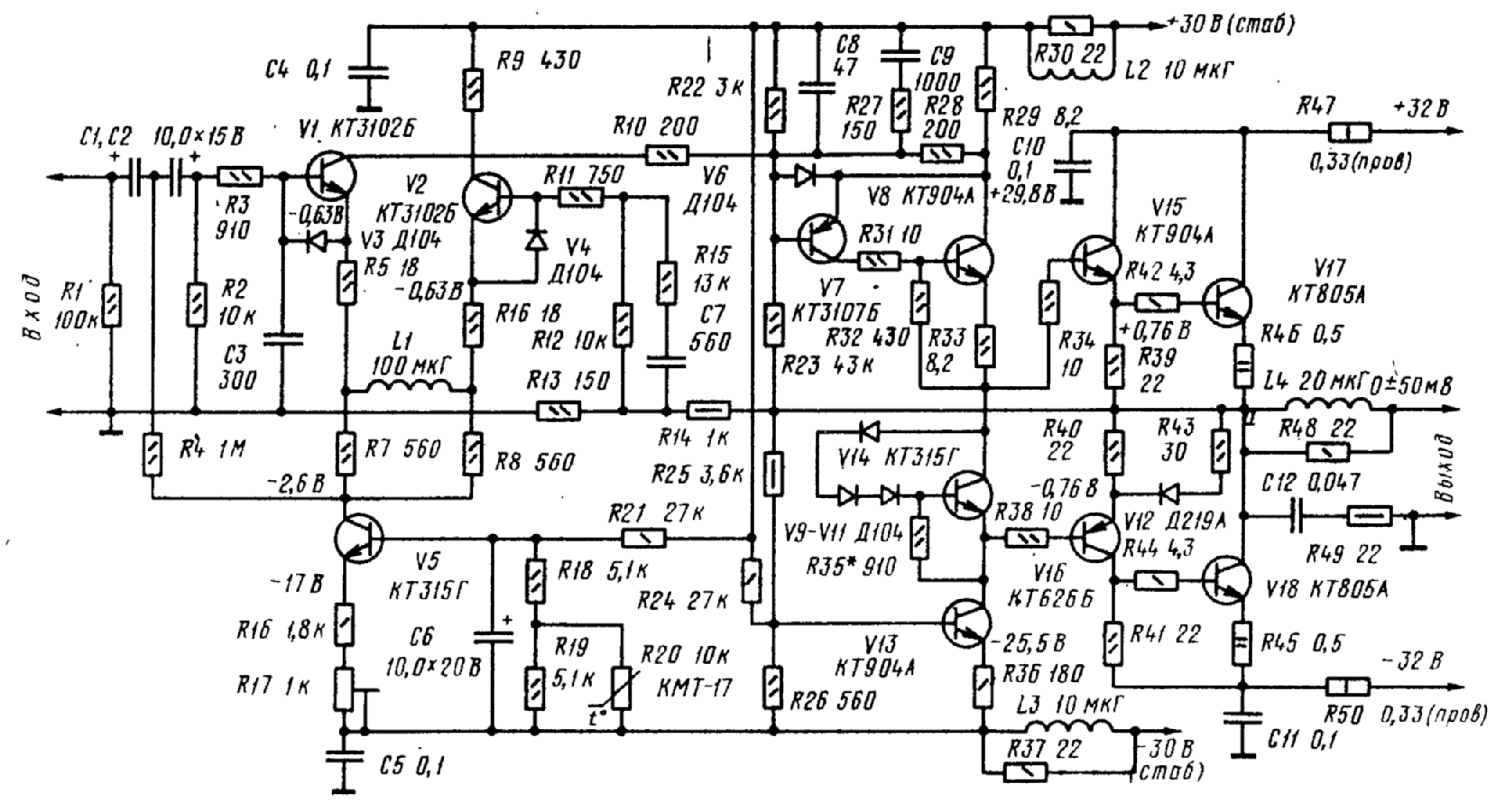

Много. Ток драйверов будет маленький, страдает линейность. Оптимально 15 Ом-18 Ом.
Ну, подобрать по максимуму возможного номинала.
4 минуты назад, finn32 сказал:
Симулирую не я, я только исследую самые линейные симуляторные варианты на данный момент.
Ясно.
Pushpull - сказочный зверь тяни-толкай.
Проверил R29, 30, 31 :  20ом, 27ом, 33ом, 39ом, 51ом, 68ом.
Ток покоя от 70 до 150мА.
Минимум искажений получил в следующей схеме (при токе покоя 111ма), 4 Ома 50 Вт
Посмотрел искажения в следующей схеме (при токе покоя 146ма), 4 Ома 50 Вт
26 минут назад, Alex_63 сказал:
Тут результаты почти идентичны.
Нужно сравнить искажения не при равном токе покоя (100мА) и разной мощности,
а искажения при равной мощности (1 Вт) и разном токе покоя.
По квази выхлопу я принял волевое решение. :) : больше его не шлифовать, а оставить как есть. Схема помещена в первый пост, в боижайшее время будет подготовлена ПП под этот вариант, тоже положу в первый пост.
Настройка схемы одинаковая с симметричной версией ВК. Одно но: применять ОУ с усилением выше 60 дб на 20 кГц тут не стОит по той причине, что на входе и выходе из клипа может появляться "звон", т.е. самовозбуждение в момент срыва слежения в петле ОООС. Без проблем тут работают OPA132/134, КР544уд2 с полной частотной коррекцией, КР574уд1, КР544уд1/TL071. С заметным подзвоном LM318 и NE5534. Любые замены ОУ проводить с соответствующей подстройкой ППК по наилучшему виду ПХ и ограничения. Список ОУ можно дополнить.:) Пока все, завтра плата уезжает на обмер к Д Бокову.
Изменено пользователем finn32
Что вообще дает диод? И для чего тут резистор впослед? Я его (диод) убирал, на сигналах это не отразилось. В остальном схема почти такая же, что и последняя актуальная. Работать будет, 100 уверен. На счет линейности не знаю, вроде как Рус ее проверял.
