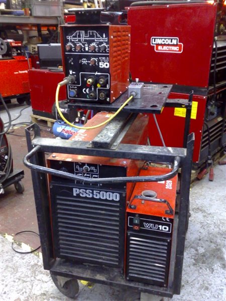

И получиться по схемотехнике, примерно это- PSS5000 или аналогичные( на аргонник и холодильник внимания не обращаем!)
http://www.westermans.com/DotNet/Thumbnail...ipss5000tig.jpg

o_l_e_g - А схемку этого PSS5000 нельзя добыть? Или хотябы на каких тиристорах собран, частота преобразования?
Лови, это аналогичный резонансный тиристорный двухтактный источник тока...
