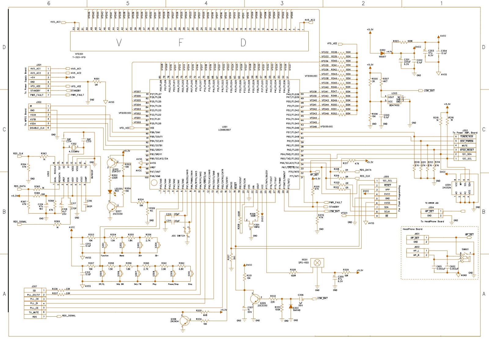

Здравствуйте. Изначально аппарат не включался. После замены литов в Бп включился, но через 5 минут завис. После перезапуска при нажатии кнопки включения циклично моргает синий светодиод над лотком привода по 4 вспышки. При повторном нажатии может включиться нормально. Протект на проце посадил на массу-эффекта нет. Память 24с02 на программаторе не читается, но её отсутствие симтомы не меняет. По цепи резета транзистор выпаял, при сбросе щупом на массу также моргет 4 раза.
Схема тут. Проц Lc6883807-mmt1. Литы на плате у проца менял. Пока в тупике.
Саша, с 7 пином поиграйся - 0 или 1 ..... бывает помогает ....
17.04.2021 в 22:37, hiMiКЪ сказал:
Пока в тупике.
погрей локально феном, начни с проца .... если с пульсациями по питанию - уверен .... Ну и все 5 условий старта-работы проца ....

Решил добить аппарат. Купил 24с02 в другом месте и всё заработало. У первой флешки маркировка смылась бензином, а у новой лазером нанесена. Три часа играет, надеюсь больше не зависнет.
