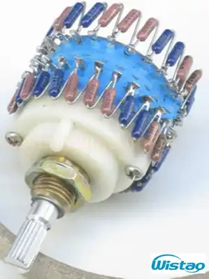

Замена регулятора громкости Радиотехника У101
Кто-то пробовал ставить такие переменники вместо заводских протертых СП3-33-24 с тонкомпенсацией? Встал вопрос замены регулятора громкости, хотелось бы найти что-то новое подходящее

не, только в мечтах, вставку, наверное, 3Dпечатать придётся
кстати, это не переменник на фото, это переключатель, покупал такие
Edited by oleg_s
Лужу, паяю, ЭВМ починяю!
Link to comment

52 минуты назад, Andrey 69 сказал:
Разве?
Да, это типа регулятора в кумир 001. Туда и ставил. Через пол года зашуршал, пришлось разбирать и смазывать циатимом.  Вообще - собран не так уж и плохо, разбирается легко, смазывать сразу - обязательно.
рукожоп со стажем

18 часов назад, oleg_s сказал:
Если так сильно зацепиться метелкой,наверно память подведет насчет переменника кстати. Вопрос повторно с чего взял что на картинке,любезно предоставленной автором именно переключатель?
Не бегай от снайпера-умрешь уставшим

Не спорьте, мальчики и девочки, вот его потроха во всей красе rezistor_peremennyj_reguljator_gromkosti

Только что, Black-мур сказал:
Не спорьте
Кто сказал? :D Ну ясно теперь что почем. Но все же переключатель не то название для этой потехи
Link to comment
Однако тем не менее это  именно многопозиционный переключатель, отличающийся от такого 50K-100K-250K-23-Gear.jpg_q50.jpg
всего лишь конструктивным исполнением. :)
Кстати, вот эта штука из той же серии reguljator_gromkosti_usilitelja_amfiton.
что по -вашему - регулятор, или переключатель?
А давайте всё-же придём к консенсусу, т.е., к мировому соглашению: функционально - это регулятор(в данном случае РГ усилителя Амфитон), а конструктивно это таки переключатель. :)

В знакомой  мастерской их на потоке ставят в советские усилители, видел, но я сам не ставил, люди на результат не жалуются, потому и себе поставил в самодельный пред, тонкомпенсацию не использовал ,хотя и надо бы  и радуюсь результату, если б ставил в советский усилитель,то родную тонкомпенсацию   переделал бы под свою акустику и свое обычное положение регулятора громкости. А еще лучше б выкинул тембра и поставил регулируемую тонкомпенсацию как в усилителях ямаха, очень удобно, фиксированная тонкомпенсация настолько сделано усредненно для всех ,что никому не подходит.
Link to comment
Применял тонкомпенсацию(четвёртую ногу данного регулятора) в самоделках, успешно работает.
