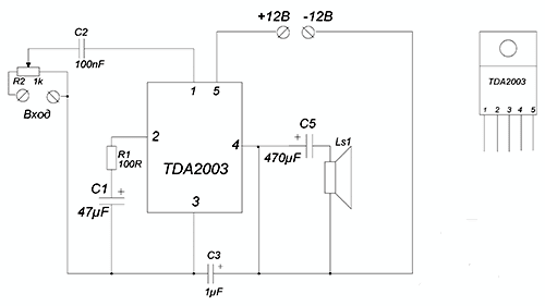

Спасибо. Мне как и многим хочется всего и сразу. Спаял сию(плохая которая) схему навесу. Запитал от кроны. кроме слабенького треска при подключении питания больше нет ничего. Да и пайка вроде не плохая у меня вышла как мне кажется. По крайней мере все держится при нормальном усилии при попытке разрыва.
А по поводу неудачного усилителя я имел ввиду использование тда 2003
Ну вот почему как что, так сразу КРОНА. Сколько раз можно повторять, что от кроны усилитель запитывать НЕЛЬЗЯ!Найдите сначала нормальный источник питания, потом и поговорим. :bye:

Есть аккум 13 вольт, пиково может выдавать 2 ампера или же автомобильный полудохлый. Норм так? Им питают охранные системы типа пожарок и как то сыкотно если он спалит все и вся. Но вы посмотрите схему. До вас сказали что не работоспособна вот она http://1.bp.blogspot...mp169-1.png
Изменено пользователем dreadlokon
ну вот акб на 13в-другое дело. Эта схема не работоспособна.
Для начала эту бы собрали(выше вы давали на нее ссылку) http://3.bp.blogspot.com/-1nJBcNla5I8/Ufd3FsBkgKI/AAAAAAAAAAg/YHQptKcebQw/s1600/TDA2003_10W.jpg.
Минин Андрей. Обращайтесь за помощью.
...До вас сказали что не работоспособна вот она http://1.bp.blogspot...mp169-1.png ...
Сказать то сказали, а вот слушать похоже никто не собирается!
Это не схема - это бред сивой кобылы! Как ещё объяснять?!

Это 100% верно.Но и даже интегральный УМЗЧ нужно уметь приготовить,чтобы работал выдавая заявленные ТТХ без плясок с бубном.А для этого надо уметь не только тупо клонировать,но и представлять внутреннюю структуру ИМС,дабы уметь корректировать ее работу в заданных пределах.Для облегчения понимания автору советую почитать про ОПЕРАЦИОННЫЕ УСИЛИТЕЛИ,т.к. большинство интегральных УМов построено именно по топологии Линна,т.е. мощных ОУ.

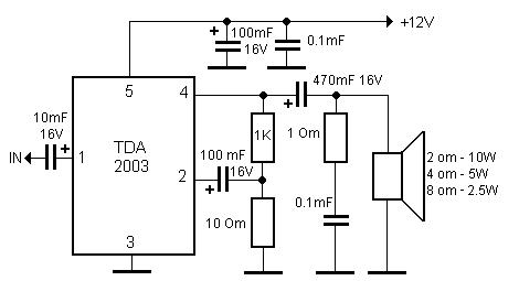

Здравствуйте. Подскажите на этой схеме где какие конденсаторы должны быть? Или можно все электролитические? http://3.bp.blogspot.com/-1nJBcNla5I8/Ufd3FsBkgKI/AAAAAAAAAAg/YHQptKcebQw/s1600/TDA2003_10W.jpg
это схема из даташита вроде
для электролитических конденсаторов в схемах помечают полярность в виде знака + хотя на корпусе самого конденсатора метка минус :) не перепутайте. когда будете первый раз включать оденьте очки, они очень весело взрываются ) если перепутать полярность.
Всем спасибо кто мне помогал. Спаял сегодня по даташиту.заработало все сразу. запитал на всякий случай сначала на кроне. чуть позже нормальный источник подключу
Как обычно стандартные претензии- хрип на максимуме. Но возможно и изза питания.
Крона есть ОЧЕНЬ ХРЕНОВЫЙ ИСТОЧНИК ПИТАНИЯ! Нужен нормальный аккумулятор или сетевой БП.

Без радиатора даже для теста МС подключать не следует. Хотя бы кусок алюминиевой пластины.

Сегодня опробовал данный усилитель на автомобильном аккумуляторе- усиление чуть выше и помехи начинаются чуть раньше. 10% искажений для моего нежного уха многовато. Но как первый опыт в пайке, травлении да и создании печатной платы в принципе схема хороша. Да и делать руками что то интересно. Теперь на очереди новый усилитель с меньшими искажениями и на стерео=) Осталось найти такой только
