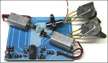

У мня есть схема от masterkit NK300 и надо бы подключить ее к компьютеру.....
И вот я думаю как проще будет это сделать:
1) Найти спопосб дистанционно менять сопротивление в потенциометрах (вообщем не знаю) или заменить их на че нибудь другое
2) Или легче сделать новые схемку для регулирования с компьютера скорости вращения электродвигателей
Менять сопротивление не надо. Надо посмотреть на схему, как они включены.
Скорее всего, между общим и питанием. Тогда вместо потенциометров можно просто подавать управляющее напряжение от компа.
Напряжение можно взять, повесив на COM порт контроллер с ЦАП. Типа ATMega 8.
Спасибо за помощь......схему я прекрипляю.....
(черный квадратик ет стабилитрон в painte по быстрому нарисовал)))
Мона немного поподробнее...
Насчет вот этого "Напряжение можно взять, повесив на COM порт контроллер с ЦАП. Типа ATMega 8."
Получаеться потенциометры P1,P2 вообще не нуны?

abzar, Твоя идея не нова, этот набор идет еще с другими наборами, с помощью которых он подключается к компу через параллельный порт... где-то я уже видел эту вещ в сборе, только не могу вспомнить где.
Учение - изучение правил. Опыт - изучение исключений.
знаю что не нова.....
Был раньше в продаже набор NK340 ...... Програмируемый с компа лазерный эффект, но его сняли с производства и ни в одном интернет магазе этих наборов не осталось.....
А мне в качестве курсовой надо присоединить NK300 к компу, для управления скоростью вращения двигателей, я не знаю как это сделать вот и спрашиваю(
