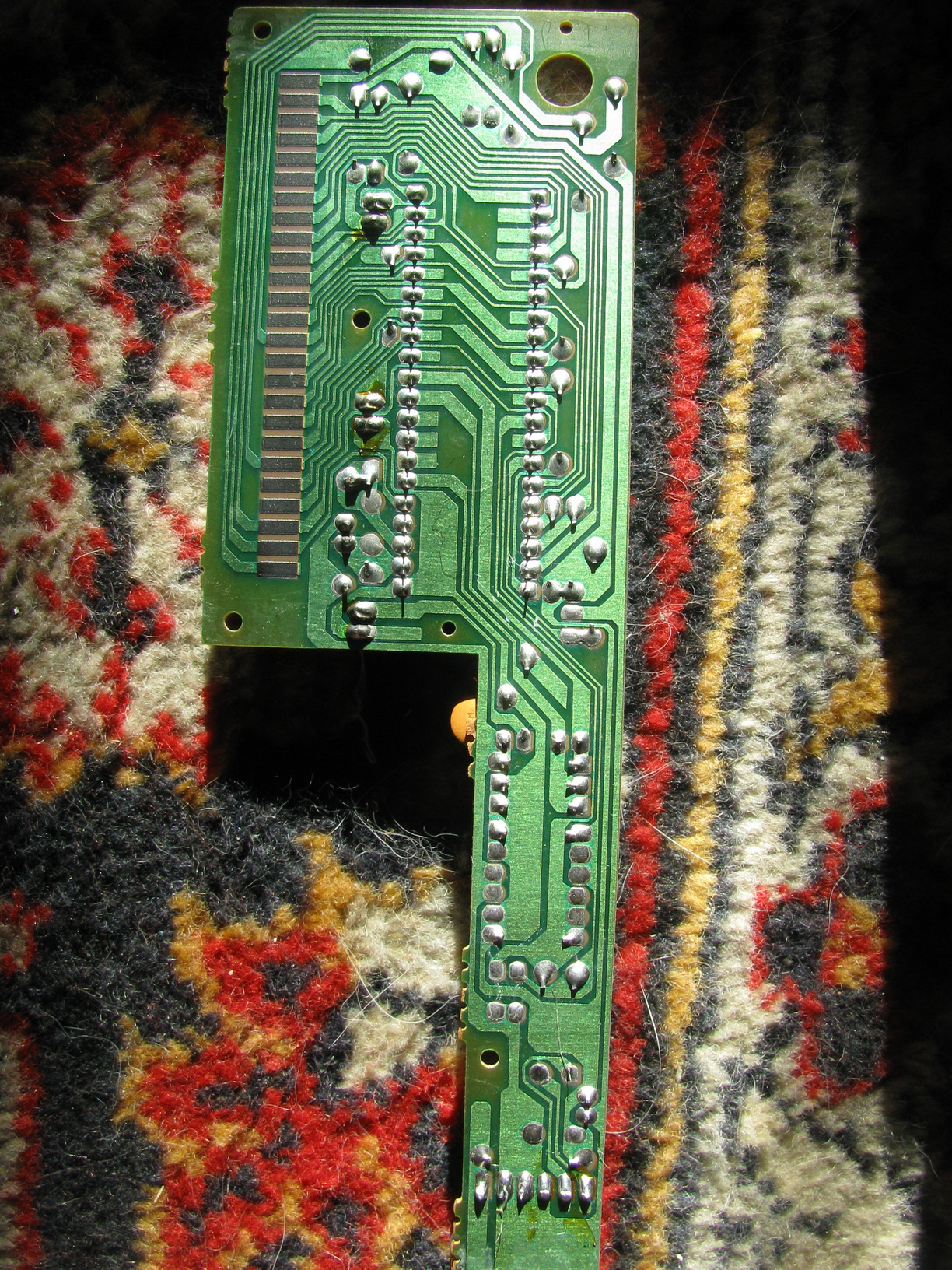

Ребята, всем привет! Вот нашёл свою старую клаву, решил сделать из неё прикол. Ну клавиатура как бы, только там 3 кнопки - Ctrl Alt Delete - конечно не самый лучшый выбор для повседневного пользования, но помоему очень даже неплохая штука. Так вот в чём же собственно проблема разобрал я свою ту старую клаву, сделал уже корпус всё как положено, неплохо получилось... Но вся загвоздка в том что нечаянно порвалась (ОЧЕНЬ СИЛЬНО) плёнка контактов :(( и не могу восстановить что там и куда... В клавиатуре там вот эта плата есть, на ней помоему 26 контактов, если не сложно можно описание что с чем и что получится?
Ну или как это дело обозвать для поиска в инете.
Там идёт плёнка такая и она прикладуется к плате на плёнке и на плате 26 на одном слое плёнки 18 контактов на другой - 8 ну и если их соеденять поочерёдно то получается нажатие кнопки... вот только я хочу знать что + что получится какая кнопка. например замкнуть 8 контакт на плате и 15 - получится знак "+" (это пример и не обязательно оно так и есть)

Ты можешь выложить фотографию платы контроллера своей клавиатуры? По ней можно вычислить нужные контакты. Попробуем разобраться. Они все разные.
Я много раз переделывал к-ры под музыкальные синтезаторы на 2-3 актавы.
Edited by SVN
Фотку выложу чуть позже(Фотик принесут мне сегодня), а вот как можно вычислить какие кнопки получатся при соединении этих контактов?

А вот и фотки. Извиняюсь за качество, из меня хреновый фотограф...
(Я там справа её немного подточил чтоб она влезла в корпус, но ничего я не стёр, только размер уменьшил, детали все там где и были в целости и сохранности)
И ещё, там один лезёный проводок подпаять нужно пока фоткал малой зацепил порвал. Блин :(

Да фото жуткое! Фокуса нет. Надписей и маркировки не видно.
На плате должна быть маркировка разъёма.
Белый провод ---- "С"
Зелёный-----------"D"
Чёрный -----------"G"
Красный-----------"V"
По поводу остального. Любой знак определяется пересечением сетки левых и правых относительно нижней прорези(1 рис.) клем.
Фото желательно переснять ничего не видно.
вот нашёл !!!
зелёный - С
белый - D
жёлтый - G
красный - U
а другой маркировки тут нету...
Ну или я не вижу (вероятнее всего нету)

Так у тебя только зелёный оторван?
Хотя смысла нету выкладывать эти фотки :(( качество не лучше... сильно оно мелкое. Невидно...
Да только зелёный.
Меня интересует вот на первой фотке много контактов что + что какая клавиша будет.
Я её подрубал к компу и соединял скрепкой контакты, смог напечатать несколько цифр и пару букв, ито чисто случайно, вот и хочу знать какие контакты замкнуть чтоб получить нужные кнопки.

"Любой знак определяется пересечением сетки левых и правых относительно нижней прорези(1 рис.) клем."
Да похоже придётся методом тыка. У тебя получается матрица 13х13 пересечение даёт знак. Так что пробуй и записывай.
1 с лева (из 13) соедени с 14 по 26 по очереди.
2 -----"----------"-----------.
3 ------"----------"----------.
13. ------"---------"---------.
Посмотришь что получиться.
