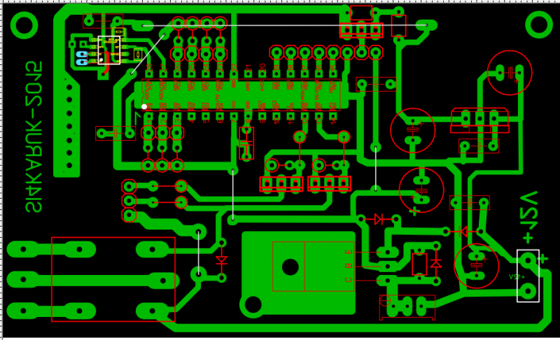

А вообще, не хотите ли вы сказать, что простой железный трансформатор пропустит ВЧ импульсы??
Изменено пользователем si4karuk
Пропустит, конечно, куда он денется, они даже по воздуху проходят. Другое дело, что по ВЧ магнитная проницаемость у сердечника значительно меньше, чем на 50 Гц.

Так в том и суть. Иными словами, магнитная проницаемость трансформаторного железа, не пропустит в другую вторичную обмотку, кашу от обратной индукции катушки реле. На сколько я понимаю, страшных каких то импульсов, способных навредить контроллеру, можно частично избавиться с помощью развязки через две вторичные обмотки трансформатора. Одна питает релюшки, другая питает плату контроллера.
В любом случае, я спас контроллер дисплея заземленным, коаксиальным кабелем :yes: , так что проблему считаю решенной...
Хотя, уверен что поступил самым извращенным способом...
Если помехи ОЧЕНЬ сильные - пройдут, тут придется ставить дополнительные ВЧ-фильтры. Но на практике конденсаторов после выпрямителя достаточно. Ну и экранирование + заземление кабелей - стандартная защита от помех.
Иначе говоря, в теории ВЧ-помехи через НЧ-трансформатор все-таки проходят, но на практике это можно не учитывать - такие помехи не сильнее обычных сетевых и гасятся теми же методами.

Взгляните на стиральные машины. Все с импульсниками, все с МК, все с реле. И никаких "замудрствований" с питанием (плетенка, ферритовые бусинки, навороченные экраны...). Простейший импульсник, порой не самого высокого класса. Мало того, еще и связь с силовой линией без гальванической развязки.
Не во всех стиральных машинах ставят дисплеи от Nokia 5110 :mamba: . У меня такое чувство, что мы говорим, каждый о своем, кто о прокладках, кто о космосе или стиралках :spiteful: ...
Я, же, задавал вопрос именно про глюк контроллера дисплея. Тоесть о контроллере который встроен в сам дисплей 5110 и как его уберечь от глюков. А вообще, мне кажется, что этот контроллер должен как ни будь показывать ведущему, что он работает, и если он не работает, то ведущий перезагрузит его. Но это похоже на мечты ииоа

Как только срабатывает релюшка, экран белеет и приходится перезагружать все это дело

Это не мистика. В телефонах же работает и не бледнеет... а там, прям возле индикатора излучатель на ~800Мгц @ 2Вт всем наводкам наводка.
Разводка у тебя фиговая, вот он и ловит своими выводами все помехи что есть. Особенно если ты взял и неосмотрительно подключил его к схеме длинным шлейфом.
Пойми наконец, что ЛЮБОЙ провод в схеме работает как антенна, особенно на частотах которые имеются в спектре помехи от срабатывающего реле, и особенно когда контур тока через реле размером со всю плату.
Учение - изучение правил. Опыт - изучение исключений.
Ну классика же... контур тока через реле размером с пол платы... никуда не годится. И общий провод слишком тонкий. Вобщем, сделано все что только можно чтобы поиметь проблемы. Общий провод, он на плате должен проникнуть везде где только можно, заполняя все свободное пространство. И контур тока надо уменьшить, перенести транзистор поближе к реле и замкнуть его со стороны питания блокировочным конденсатором, чтобы в момент включения/отключения ток проходил через маленький контур транзистор-конденсатор-дорожки-реле, а не через источник питания и шину общего провода который идет между прочим еще и к контроллеру. Шлейф к индикатору покороче, либо надо со стороны индикатора ставить терминирующие резисторы, чтобы помеха если и возникала в шлейфе то гасилась бы резистором.

Если есть осциллограф, поинтересуйся напряжением на отрезке дорожки, например от "+" питания до реле которая идет по краю платы. Какое напряжение будет на ней в моменты переключения и между ними... много интересного узнаешь!

Зерно истины конечно в этом есть, но 100-50кОм для подавления помехи это слишком мало. Может от какой-нибудь очень слабой помехи и спасет. Скорей это для защиты во время 3-го состояния, или когда оба конца шины висят "в воздухе" - на тот промежуток времени когда контроллер сброшен но еще не установил состояние выводов как выходы. Но от всех помех это не спасет, это только уменьшит вероятность воздействия помехи.
