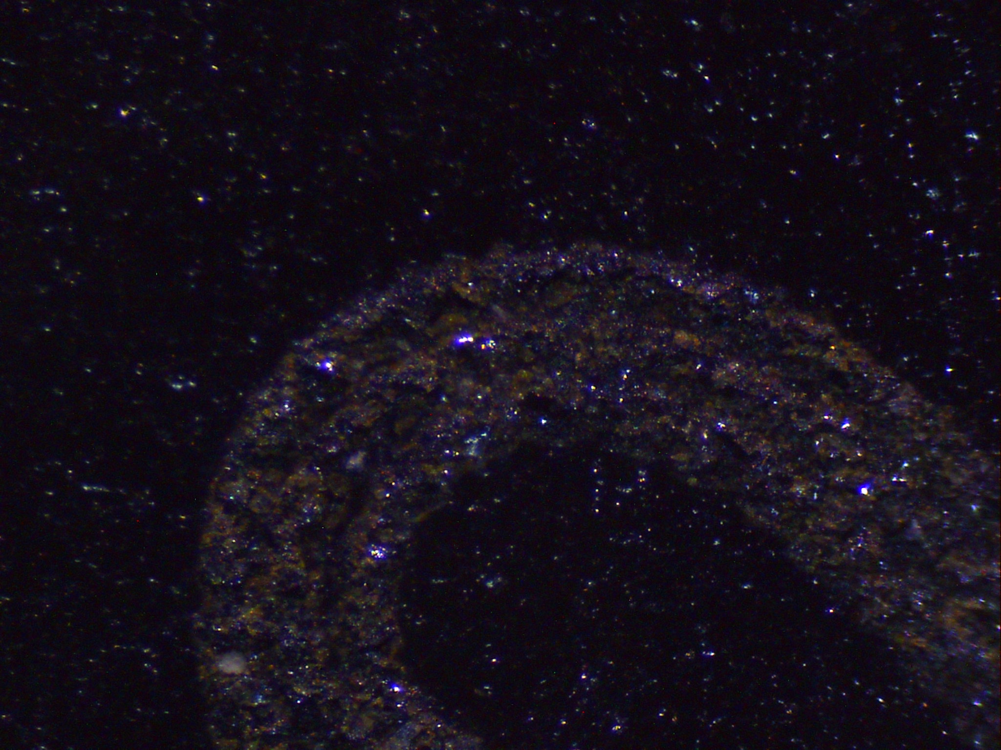

имеються в наличии такие транзы
как видно имеються различия в шрифте , да и "жопы" разные , что видно из следующего снимка :
а теперь снимки из под микроскопа , где более тонкий шрифт соответствует описанию оригинала в этой ветке , а где более толстый там под влпросом но приглядевшись к снимкам (качество к сожалению хуже чем когда смотришь через оптику) можно сделать вывод что маркировка в обоих случаях производилась лазером :
так-же здесь писалось что надо проверить емкость и сравнить с даташитовской , в даташите нашел что измерения производились между базой и коллектором при напруге 10 вольт и частоте 1 мгц , мой тестер могет дать только 100 кгц , вот фотка измерения емкости (сдаеться мне что-то я делаю не так) меряю на транзе с тонким шрифтом но ничего даже близкого к 200 пикофарадам не наблюдаеться , что тут не так ?
вобщем жду ваших вердиктов относительно имеющихся транзов , как их проверить
упс , забыл выложить фотку замера емкости
полагаю что по внншнему видц никто не подскажет , скажите тогда как протестировать их , какие параметры проверять
Матовая "жопа" - подделка.
где надпись TOSHIBA более растянута по вертикали - это подделка, то есть стиль шрифта другой. Неужели не ощутимо?
да и номер партии у подделки пронумерованно однотипно.
и ножки так же матовые.
Оба подделки, вот настоящий шрифт
подделка
Матовая "жопа" - подделка...
и ножки так же матовые...
Это результаты работы директивы RoHS и никакого отношения к подделкам не имеют.
не поленился кусачками вскрыть оба образца , у того где толстый шрифт камень 3*3 мм , а у того что с тонким шрифтом 5*5 да и прилеплен ровно по центру пластины , как было сказано выше в этом топике должен оказаться оригиналом
либо я внатуре слеп либо она такая-же как у оригинала на фотках из этого поста http://forum.cxem.net/index.php?showtopic=73828&st=40#comment-1650570 , камень тоже так-же выглядел и не был залит силиконом как у подделок
