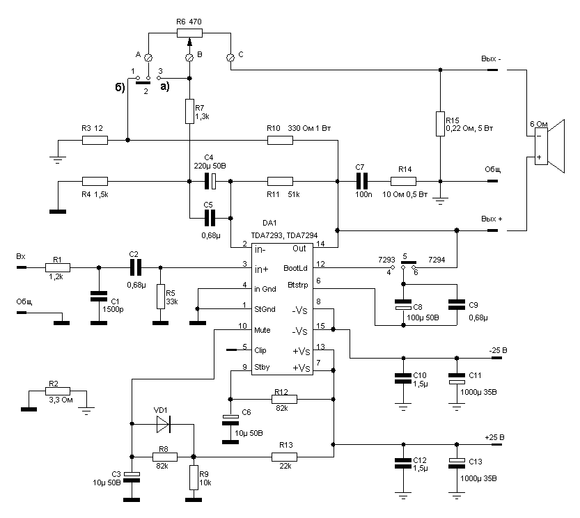

Доброго всем времени суток!
Было дело собрал я «Hi-Fi усилитель с регулируемым выходным сопротивлением на микросхеме TDA7294».
схема тут:
http://www.electroclub.info/invest/tda7294/r_out_files/schema.png
Он благополучно проработал больше года, а затем у меня появился осциллограф, который я принялся осваивать в действии. Подключил ко входу усилка генератор, к выходу нагрузку (китайский резистор на 100 Вт 8 ом), кратковременно измерил максимальную мощность.
На 34в уже клип пошел, поэтому посчитал по 32в
32х32/2х8 = 64Вт при питании 33-34в.
Затем мне вдруг стукнуло в голову, что все измерения (прогонять разные частоты, меандр) нужно проводить на полной мощности. Результат оказался плачевным. Пожалуй не в последнюю очередь благодаря тому. что микросхема была посажена на тощенький радиатор, фактически полоска алюминия, без всяких мазей и термопрокладок. В общем, осциллограф в какой-то момент начал показывать что-то типа этого:
К сожалению сфотографировать не успел, поэтому полоски дорисовал. Там их много-густо было, ну суть, думаю, ясна. Эта картинка рябила на экране осциллографа в течение нескольких секунд, зачем я поспешил отключить усилитель от сети. Сначала думал может с осциллографом какие-то проблемы, а когда включил усилитель повторно, то он уже выдавал не первоначальные 64Вт на канала, а всего лишь 4 Вт. Полагаю, микросхеме пришёл конец?
Верны ли мои догадки или причина была в чём-то другом?
И в связи с моими проблемами второй вопрос: все таки, все прочие измерения - помимо определения полной выходной мощности - на каком уровне напряжения лучше всего проводить? 50-40-30-25% от полной мощности усилителя или другое?
10 часов назад, Obsidium сказал:
Должна была сработать термозащита и отключить ВК. После остывания и передергивания питания все дб нормализоваться. Если этого не случилось, то, с большой долей вероятности, МС деградировала и не работает как надо.
Микросхема, при номинальном питании и номинальном заявленном диапазоне частот, обязана работать в полном диапазоне мощностей на номинальную нагрузку. Другое дело- форма сигнала. Квадрат нужно смотреть при выходном напряжении не более 1/3 максимума. В остальных случаях нас интересует, как правило:
-синус максимальной звуковой частоты (20к) и минимальной амплитуды, для проверки на ступеньку в сигнале.
-ограничение синуса или треугольника на номинальной нагрузке в рабочей полосе частот.
-глубокое ограничение на максимальной звуковой частоте и номинальной нагрузке.
-тест квадратом на номинальную нагрузку с параллельно включенной небольшой емкостью, как правило 0.1 мкФ.
В случае с ИМС УМЗЧ можно посмотреть квадрат и ограничение под нагрузкой. Этого достаточно, чтобы удостовериться в устойчивости усилителя.
Есть небольшая вероятность, что не выдержал БП. Проверить напряжение с выхода трансформатора, выпрямительные диоды и конденсаторы фильтра.

14 часов назад, Falconist сказал:
Проверил. С БП, кажись, порядок. Переменка к диодам + - 24.3в, выход на плату усилителя + - по 33.2в, в сумме 66.4в.
Чтобы убедиться, по быстрому проверил нетронутый правый канал, хороший синус до примерно 66Ватт (24в на 4ома) выходной мощности.
Наверное, все таки микросхема полетела.
