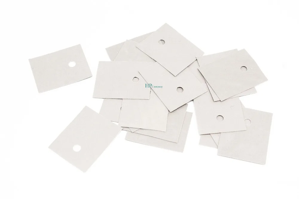

В 31.05.2024 в 18:29, Romcola сказал:
Да, с двух сторон, не толстым слоем.
Так у него же вроде как не слюда, а  силикон   Разве им нужна термопаста?
Теория – это когда всё знают, но ничего не работает. Практика – это когда ничего не знают, но всё работает. Мы совмещаем теорию и практику, у нас ничего не работает и никто не знает почему.
Link to comment
Силикон у него под термотранзисторами. Драйверы, похоже, в изолированном ТО126. Но их тоже надо мазать пастой.
