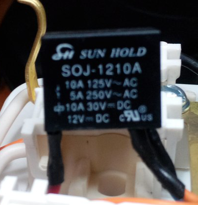

Всем привет. Я новичёк и хотел бы получить совет. Использовав это изображение я спаял простейшую схему. Всё отлично работает. Но...
Но я захотел, чтобы в такт музыки мигал не диод, а допустим светильник с лампой 60W или 40W.
Взял паяльник в руки и вместо диода поставил реле, которое замыкает цепь 220v от 12v. Делалось это для того, чтобы вместо мигания диода включался/выключался удлинитель на 4 розетки, а в него уже можно воткнуть хоть лампу 60W, хоть оголённые провода и дать их в руки врагу, чтобы он ритмично дёргался под твою любимую музыку. Но ничего не получилось. Реле щёлкает во время басов, как будто замыкает цепь, но лампа не загорается не под каким предлогом. Все элементы цепи протестировал по отдельности, всё пашет… В чём может быть ошибка?
А вот фото реле:

Всё уже давно придумано...Развязка по входу, блок фильтров, тиристы (симисторы) на выходе, и можно килоВатты мощности подключать.
P.S. Реле просто не успевает, или не верно подобран ток срабатывания...

Всё так, но...для раскачки данной схемы нужен отдельный УНЧ с выходной мощностью не менее 1W...Как Вы понимаете, уровня сигнала на линейном выходе просто не хватит.
На месте разделительного тр-ра ТР1, можно использовать любой маломощный тр-р с коэффициентом трансформации "К" - не меньше 30. На эту роль очень хорошо подходят тр-ры серии ТВЗ от ламповых телевизоров и радиол...
А какую бы Вы схему посоветовали в моем случае? Мне нужно замыкание цепи 220v от низких частот с линейного выхода... Несколько постов выше я пытался сделать это на простейшей схеме с реле, но, видимо, реле не успевает замкнуть цепь... Или паять усилитель
всё равно придется?
Вам нужен простейший УНЧ на базе любого интегрального усилителя. Как пример - TDA2003 (174УН14). Схемы есть в и-нете, да и у нас на форуме это всё уже не раз обсуждалось.
И ещё одно...Конденсатор С4 0.33 мкф в данной схеме лучше заменить на 0.5-1.0 мкф...
