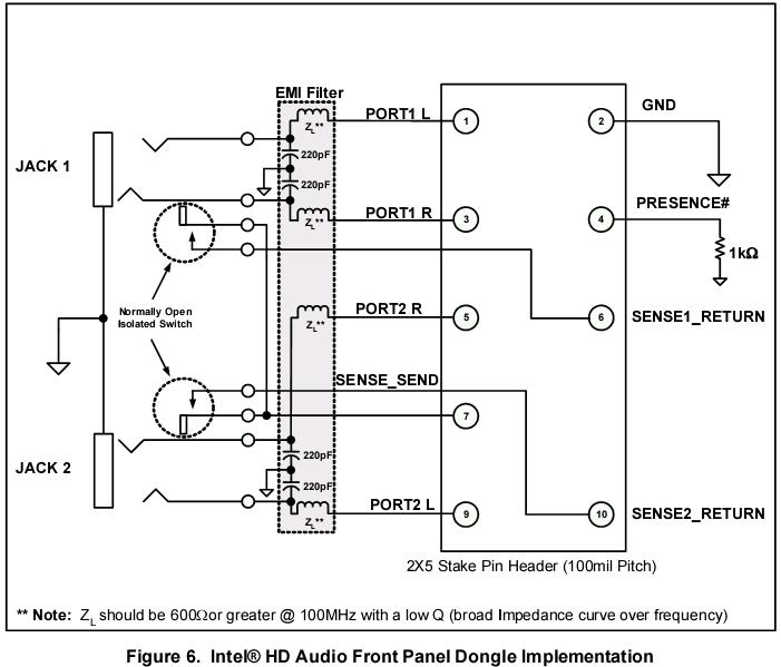

Собственно ищу разъем(гнездо 3,5) под стандарт intel HD Audiо с такой группой контактов.
Облазил кучу интернет магазинов, да и у себя в городе везде был. Нету такого. Подскажите направление, где можно найти, может где есть в составе какого-нибудь не дорогого изделия...

Попробуй так сделать.
Берёшь обычное гнездо под 3.5
а сзади гнезда как-нить приделываешь микрик
Когда вставляешь jack, то он нажмет на микрик.
хочу без костылей... не понимаю почему под достаточно распространенный стандарт(многие системники сейчас с панельками HDA)не продают россыпухой разъемы. :(
100% такие разъёмы ставят на TV Samsung, жидкокристаллические. Контактной группой даётся команда на переключение усилителей. Вот с маркировкой - засада. Не могу найти мануал.

По теме _http://www.chipdip.ru/product/st-214n.aspx
Можно поискать также в разборе - в китайских балалайках 90х они стояли везде.
Сколько помню, всю дорогу в совдепии были 5-ти штыревые аудио разъемы. Это в какой технике в ссср применялись джеки??
Почти во всех аппаратах, выпущенных (а, точнее, разработанных), начиная со второй половины 80х, в качестве выходов на наушники, либо 6,3 либо 3,5 джек.
В 90-х уже применялись джеки, не спорю. Тем не менее то что нужно, нет. По теме: st-214n не подходит, если посмотреть внимательно даташит.
