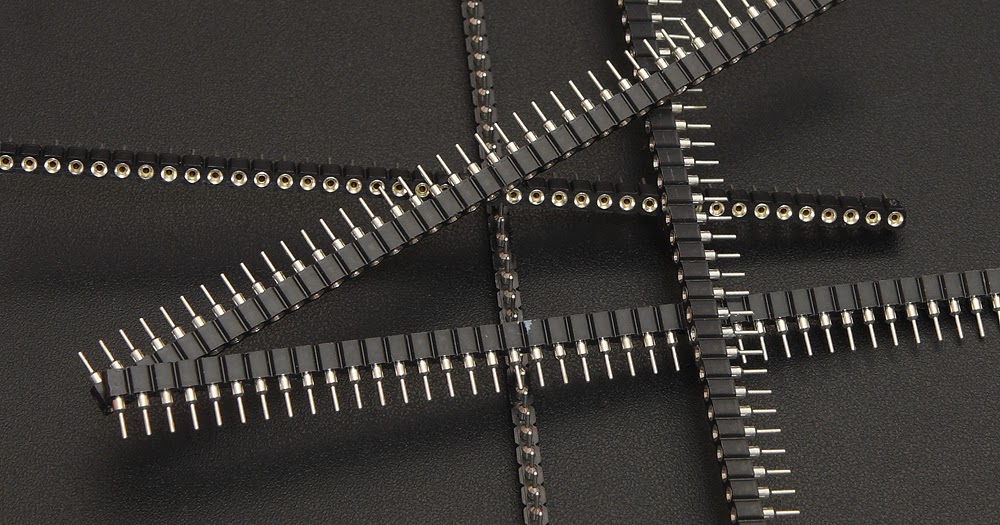

Сами столбики установлены в цанговые разъемы такие , чтобы, в случае чего, заменить, переставить.
