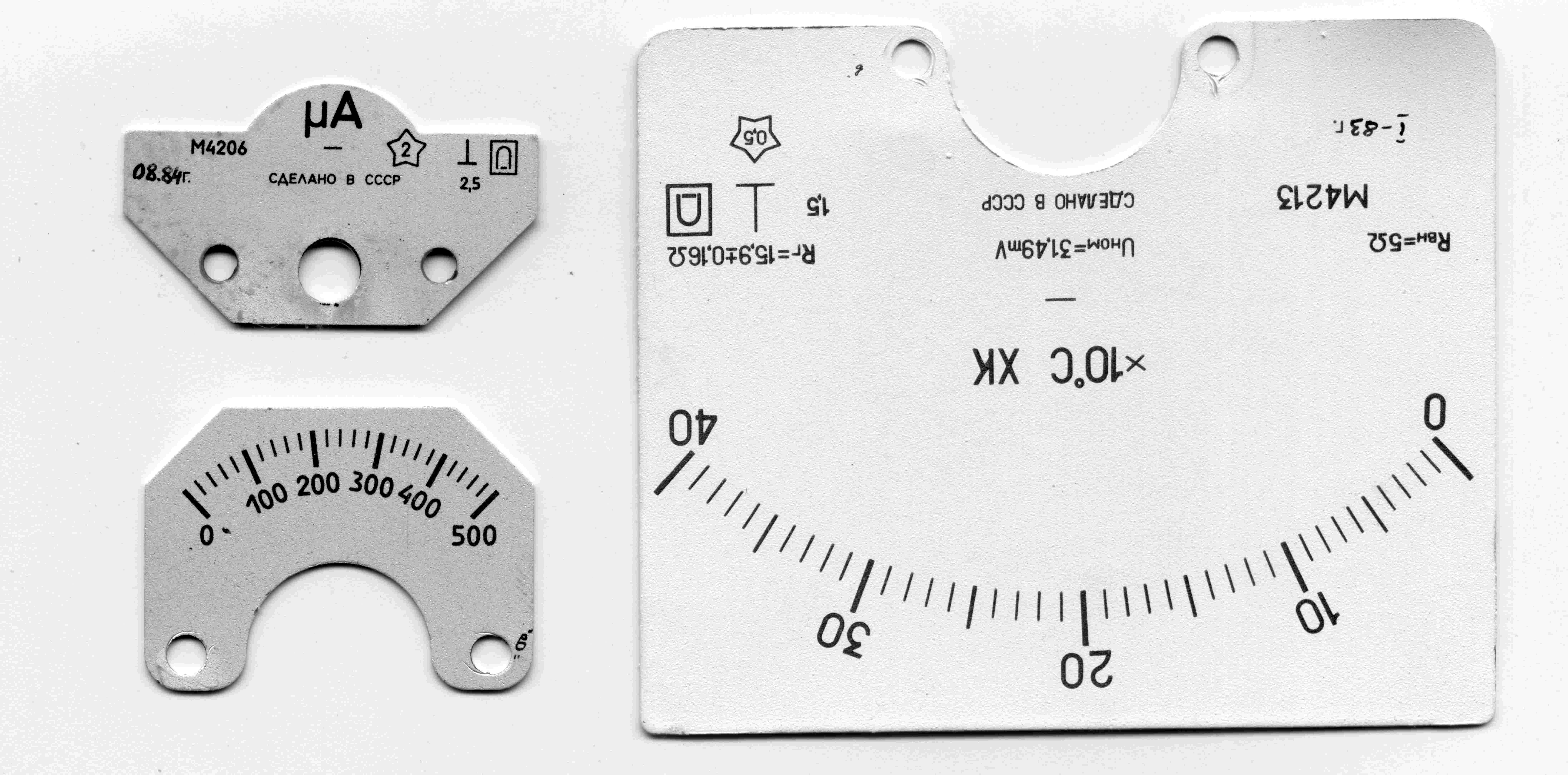

Я обычно делаю так: ищу подходящую по размеру головку. Открываю аккуратно (сделал спец.отвёртку для откручивания гаек), разбираю головку, всё аккуртано складываем чтобы ничего не потерялось.
Беру шкалу, бегу сканировать на хорошем сканере к друзьям, потом редактирую скан. Если изначально сама шкала была серого цвета (аллюминий без покраски), то и скан выходит серого цвета, с помощью Photoshop`а меняю серый фон на белый. После уже редактирую шкалу - наносим нужные цифры нужного размера, толщины, цвета и т.д., да кстати, цифры стараюсь ориентировать под тем же углом как и родные цифры.
Потом снова бегу распечатывать на стрйном принтере - если у меня в шкале присутсвуют цветные выделения участков шкал или печатаю на лазерном принтере - если шкала монотонная.
Далее замеряем размеры оригинального шильдика или шкалы, при печати выставляем те же размеры шкалы, чтобы масштаб был 1:1 с оригиналом.
Ну а после, вырезаем острым канцелярским резаком, клеем на бесцветный "Момент" и очень хорошо зажимаем через ровные пластины металла в тисках, чтобы наш шаблон приклеелся ровно, без вздутий и бугорков.
Кину пару фоток которые нашлись, остальные кажеться поудалял уже.
думаю хорошо получается :)

Я использую следующую методику: сканируем снятую с прибора шкалу, её в CorelDraw как фон, рисуем новую и на печать на бумагу с клюющейся основой.

рисую в оркаде (рсб) деления,ткстом пишу чаво должно быть (всё в нужном масштабе) :P:rolleyes: и сбрасываю на принтер .бумажку обрезаю как нада и клею на старую шкалу...как фирменный!...просто и приемлемо.

Рисунок этой шкалы был сделан в LAYOUT, распечатан на бумаге и наклеен на шильдик шкалы.
Разметка была сделана по образцовым приборам. Страшно, а куда деваться? Сейчас буду осваивать спецпрограммы.
Изменено пользователем cucumba
Эта шкала для магнитофонного индикатора. Товарищ разработал для своих применений, как выяснилось, переделать ее под свои нужды не сложно. В приложении файл со шкалой.
