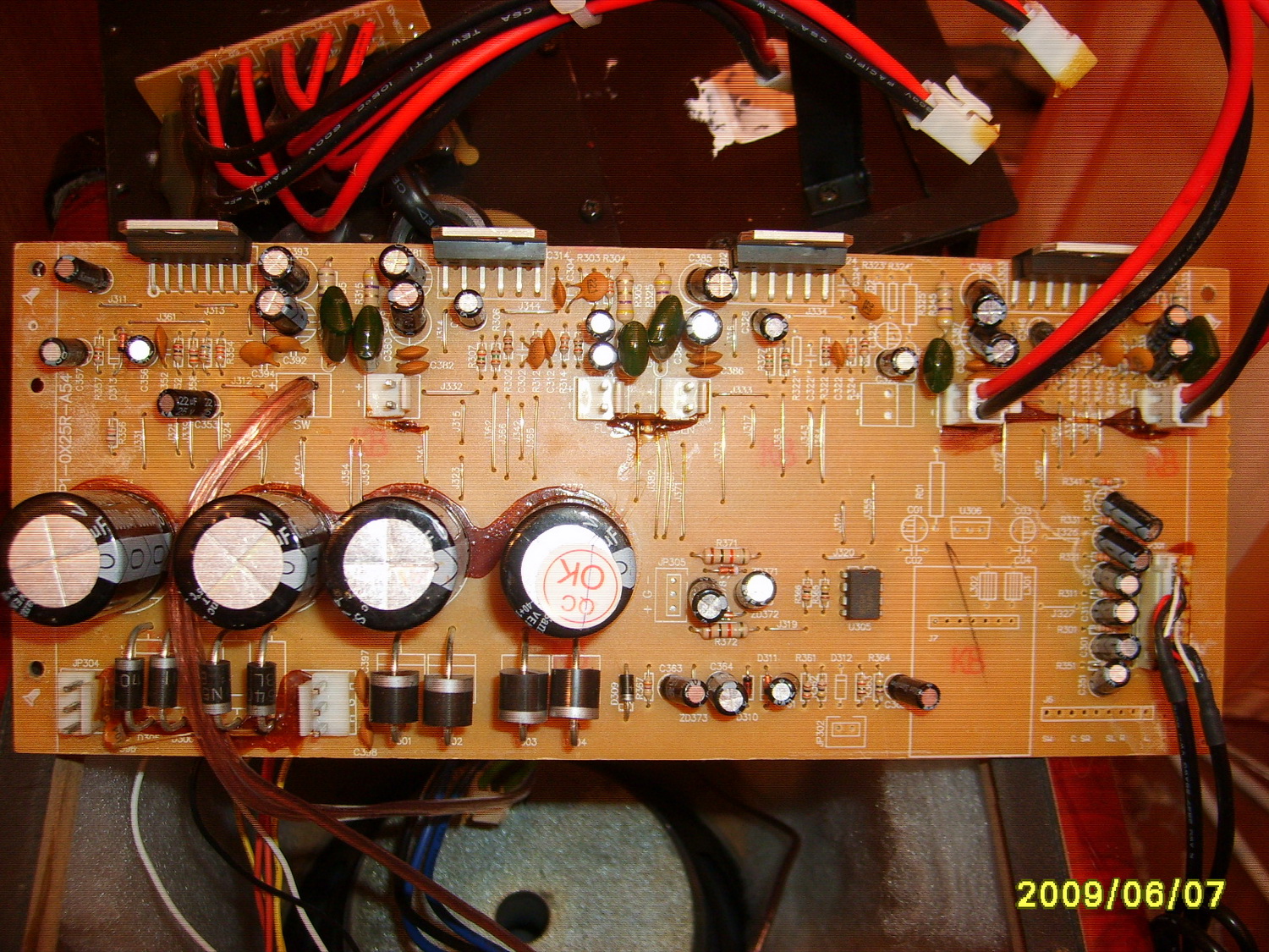

Microlab H-500 Нет Выхода С Tda7265
Собственно пропали три выхода, на однин не поступает сигнас с предусилителя, подключал к соседу, работает, но это ерунда, одна тдашка 7265 u303 отказывается работать, сигнал поступает на нее, а казус такой, закорачиваю пинцетом stdby на любой из контактов выхода динамика как все работает, в чем подвох кто сталкивался? По плюсу идут два резистора по 15к и Эл.лит. Они в норме!
Еще вот что по 16в один Эл.лит 4600мкф 35в взорван и сгорела паралель керамика 0,1мкф но они питают саб, саб работает не смотря на это, сейчас заменю но вот с тда7265 непонятка!

замеры в норме, питание приходит, stby на плюс питания через два резистора по 15к и Эл.лит 50в 1мкф стоит все цело все в норме, пинцетом зацепил ногу stby и плюс питания дорожка выгорела к чертям, вроде все живое, кину перемычку отпишусь.
Вылетел q371 система замолчала, а все в результате замены сопротивления 15к на 5к

Ну что могу делаю, кстати когда ножку stby касаюсь пальцем и радиатор запускается, после замены резисторов вылетел С1815 до вылета все работало, собрал, опять тишина, видимо коротнул... Завтра замены транз проверю.

Пациент с такими симптомами: работает саб и два выхода, три остальных молчат, вскрытие показало вздутый Эл.лит 35в 6800мкф и рядом керамика 0.1мкф выгорел. Визуально все цело, прозвонка все внорме, замеры провел, оказалось не сигнала с мк U4 маркировка отсутствует, синал взял с этой мк со второго плеча, заработал еще один канал, сигнал на остальные два приходит, питание в норме, не включается тда7265, все проверил, на плюс питания Эл.лит живой, резистор 15к тоже, остается еще один резистор 15к идущий на коллектор одного из с1815 вот после него не замерял, база первого с1815 через резистор идет на эммитор второго, я пологаю они отвечают за режим st-by или mute, поправок если ошибаюсь. Дорожку восстановил, ничего слава богу не вылетело. Опять же повторяюсь что тдашка запускалась только когда соединял пятую ногу с одним из выходов + или -
при касании пальцем пятой ножки и массы, радиатора, запускалась. С дуру кинул сопротивление 10к с пятой ноги на вторую ногу (+ динамика) все запустилось, проверил все шесть каналов работают, собрал, два выхода опять молчат, открыл, проверил все в норме, ниче не горит и не греется, пропаял резистор, коротнул пинцетом этот резистор, все работает, собрал опять такая же ерунда, разобрал, ткнул пинцетом это резистор, не уверен может еще что зацепил, хлопок вколонках тишина, вышел дух транзистора... С1815
работал у знакомого на дому, транзисторов не взял ибо по схеме унч их небыло, пока свернул все до завтра, а там на свежую голову дай ом разберусь!
Вот вроде аналогичная ситуация, не решена... Кстати все резисторы возле tda7265 залиты темным клеем, может в этом причина, или действительно транзистор что умер и был причиной?

Вы уж извините и правда без сна два плюс два сложить не могу а взялся еще за такой аппарат. Вот нашел фото такой же системы только вместо пары с1815 стоит мк U305.
Сигнал я брал на один канал тда7265 с разъема что с права, перемкнув два центральных вывода.

Фото похожа за исключением мк. U305 у меня c1815 стоят
http://forum.vegalab.ru/attachment.php?attachmentid=54676&d=1244381450
датащит скачал да не такой, выходы st-by уходят в никуда... Схема скорее на A-H500D или H600
А вот точно такая с транзисторами но качество фотки г... фото забыл сделать подопечного.

тда7265 молчит, не провел замеры пятой ноги относительно gnd, это моя опошлость, купил транзисторы с1815, после замены проведу замеры! Еще раз проверю диоды и литы по питанию 12 и 24в вот только тогда будет все известно это раз а второе думаю заменить диоды и Эл.литы все, возможно просадка на них.

и так, заменил оба с1815 все заработало кроме последней тда7265
замеры показали следующее
на 5 ноге у всех 9.5 а на этой 20.2в
на 9 и 11 ноге у всех 0.6-0.7в на этой 0.0в
с транзисторами позже отпишусь
Какие замеры кроме транзисторов еще нужны для оценки? На транзисторах замерил базы и коллекторы относительно общему минусу.
Q301 база 0,63v коллектор 0,01в
Q302 база 0,01в коллектор 17,5впологаю тут все в норме, 301 включает три тда7265, а 302 включает тда7274 что идет на буфер. Тоесть у трех тда один транз коллектором подключен через резисторы а на 302 одна тда на коллектор и от коллектора на плюс питания.
