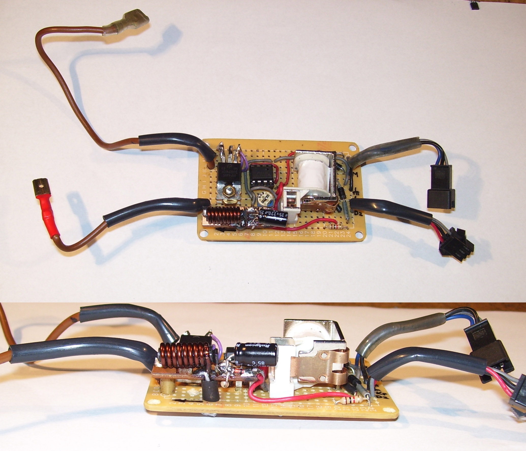

Модификация 2 (15 июля 2014 г.). «Мягкий старт» с использованием ШИМ, и дополнительно «дневной свет» с использованием ШИМ.
«Мягкий старт» лампочек с редуктором R1 работал очень хорошо и был очень прост. Но я просто не смог отказаться от преобразования в ШИМ, потому что такое решение навязалось само собой. Схема новой системы показана на рис.1
9581727100_1554832315_thumb.jpg  6171580000_1554832324_thumb.jpg  9441365400_1554832335_thumb.jpg  6016693700_1554832346_thumb.jpg  1166923300_1554832354_thumb.jpg  7441805400_1554832363_thumb.jpg  4170170500_1554832376_thumb.jpg  9172403800_1554832393_thumb.jpg
Принцип работы системы «плавного пуска» с ШИМ точно такой же, как и с понижающим резистором R1. Исполнительные транзисторы T2 и T3 замыкаются реле P примерно через 3 - 4 секунды.
Использование ШИМ, однако, дало возможность использовать огни (ближний свет) в качестве "дневного света" с уменьшенной почти половиной мощности.
 Включение (замыкание) переключателя WD вызывает замыкание затвора транзистора T1 на землю через диод D5 и светодиод D8, транзистор не проводящий, реле не закорачивается, лампы снабжаются пониженным напряжением.
Светодиод D8 с питанием от резистора R5 также служит для управления включением дневных ходовых огней. Этот метод подключения устраняет необходимость в дополнительном проводе к индикатору выключателя.Переключатель дневного света должен иметь свой индикатор.
В этом случае быстрая разрядка конденсатора С1 после отключения питания происходит через диод D5 и резисторы R5 и R4 (диод D3 из предыдущей цепи не понадобился, он был удален).
Частота генератора, построенного на NE555, составляет приблизительно 100 Гц. Диапазон регулирования напряжения для значений таких элементов, как на схеме, составляет 4,5 ÷ 9 В, потребление тока обеими лампами (H4) составляет до следующих значений: для ближнего света 3,4 ÷ 6А, для дорожного освещения 4 ÷ 7А.
Оптимальное напряжение для ламп H4 (в лампах Octavia 1) составляет 6,4 В, тогда огни (ближний свет) не создают позиционного впечатления, они хорошо видны на солнце с большого расстояния, потребляемая мощность обеими лампами ближнего света 4.55A, обеими дорожными лампами 5 35А, то есть одна лампочка получает 2,27А и 2,65А соответственно.Потребляемая мощность при 6,4 В почти вдвое ниже, чем при полном напряжении, стекло и фары практически не нагреваются в неподвижном состоянии.
Исполнительные транзисторы Т2 и Т3 при параллельном соединении не нагреваются, они монтируются без радиатора, если не считать две гайки М6, которые служат проставками. Один транзистор слегка прогрелся примерно через 10 минут, и потребовался бы радиатор.
Система ШИМ была построена (добавлена) на той же универсальной плате после удаления резисторов R1. Для этого схема сборки печатной платы немного сбивает с толку, поскольку необходимо было распределить новые элементы, чтобы использовать пространство на резисторах R1. Совершенно новая плитка выйдет более элегантно.

Модификация 3 (26 сентября 2014 года). Улучшение модуля ШИМ.
После нескольких месяцев использования системы с ШИМ я представил небольшую модификацию системы, значительно улучшив удобство использования.   Были добавлены три элемента: диод D8, D9 и резистор R14 (описано красным).
Благодаря этой модификации, когда включаются «дневные» лампы PWM (ближний свет), а затем включается световой сигнал (дальний), а также включается дальний свет, переключение всегда выполняется при полной мощности. Резистор R14 защищает от короткого замыкания в случае повреждения транзистора.
Недостаток этого решения заключается только в том, что, когда переключатель ближнего / дальнего остается в положении дальний, включение фар с помощью главного переключателя будет происходить без плавного пуска. Однако такая ситуация очень редкая. Доступ к месту назначения, выключение двигателя и фонарей обычно происходит у ближнего света. Позднее «пуск» автомобиля также происходит при ближних огнях.
Конечно, вы можете устранить этот недостаток, несколько расширив схему, но я думаю, что это не стоит усложнять.

Кстати, автор не рискнул вместо релюх мосфеты поставить?
Я думал об этом, я даже проверял это в действии, все работало как надо, и «мягкий старт» и «дневной свет», но я не рисковал, потому что система была слишком сложной. Однако в случае ламп накаливания ничто не может заменить реле, хотя бы из-за (малого) сопротивления контакта, простой компоновки и наличия «воздушного зазора».
4581339200_1555002020_thumb.jpg  9151269000_1555002029_thumb.jpg  1248814500_1555002038_thumb.jpg
Ну, я не хотел никого удивлять, я просто хотел показать один из самых простых и простых способов подключения этих «реле».
 Когда вы читаете форумы Skoda, Golfa, Passat, Opel и т. Д., Это смех, как люди хотят подключить эти «реле».
Вероятно, моя ошибка в том, что я объединил три темы в одну, а простая вещь кажется сложной.
