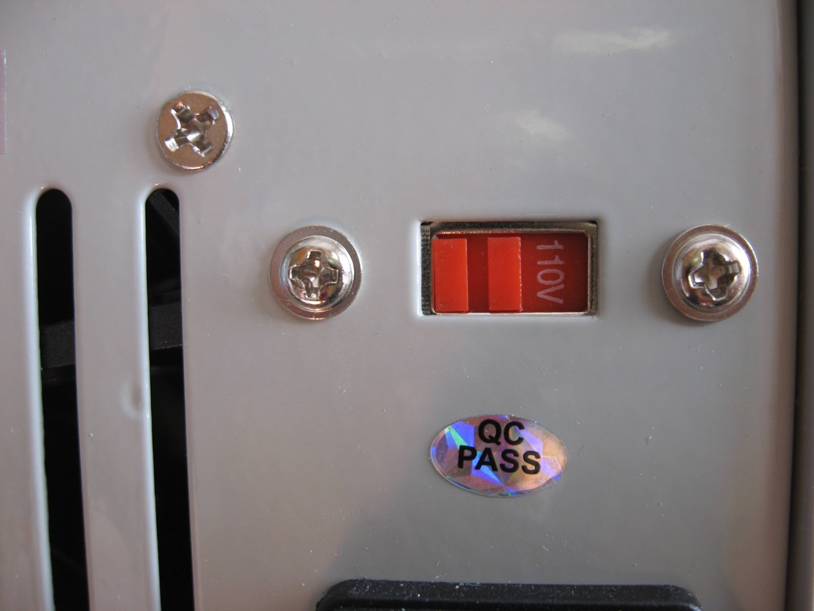

Вообщем на моем ПК установлен, блок питания ATX с переключателем на 220 и 110 Вольт. Стало интересно, что произойдет если переключить на 110 Вольт, чисто физически что в схеме поменяется?

Dr. West    3 039
Чисто физически поменяется схема выпрямителя, на силовых ключах и фильтрующие конденсаторах окажется примерно 620 Вольт вместо 310.
Последствия смотри 3 пост.

Ну на нём написано, что он на 400 Вт. При 220 Вольт и при 110 Вольт, мощность не изменится?

В 08.12.2014 в 17:51, KRAB сказал:
нет, а ба-бах будет :)
