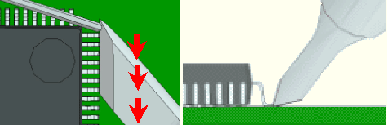

Данный вид профиля имеет форму в виде ножа. Китайцы очень любят класть такое жало в комплект к паяльной станции или кит-набору. Очень удобное жало с хорошей теплоемкостью и позволяет проводить практически любые работы, будь то пайка выводных, smd компонентов или лужение плат и зачистка контактных площадок BGA:
Таким жалом очень удобно припаивать микросхемы в SOIC и QFP корпусах. За счет того, что длина среза составляет 6.65мм, при подобных видах работ им пользоваться даже удобнее, чем миниволной:
Эти жала выпускаются с правосторонней заточкой (для работы правой рукой) - T12-K, T12-KR, T12-KRZ; с левосторонней - T12-KL и двухсторонней - T12-KF, T12-KFZ, T12-KU. Будьте бдительны, китайские жала T12-K по факту имеют двухстороннюю заточку. Жало T12-KU имеет уменьшенную ширину кончика 3мм.
