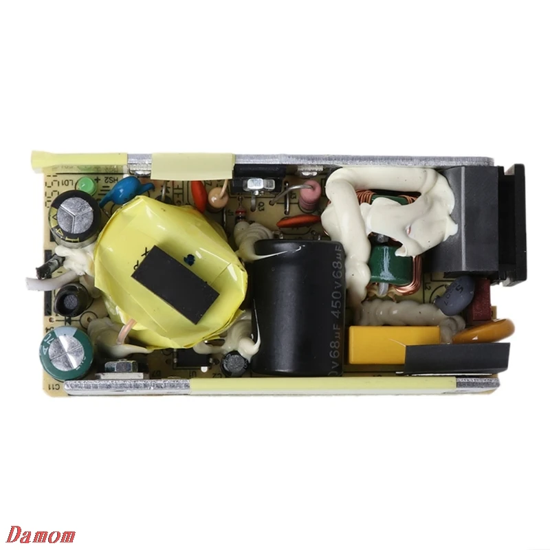

может кто-то сталкивался с таким БП, схемы естественно нет
БП раньше ремонтировать не приходилось, а тут нужно очень быстро, заменить его на что-то нельзя
проблема в том, что при подаче напряжения на него вылетают предохранитель (F3.15AL250V) и резистор
его уже кто-то криворукий  пытался чинить
очень нужна помощь
Вылетел силовой ключ и, естественно, потянул за собой половину компонентов обвязки. Ремонт экономически нецелесообразен. Тем более, без малейшего опыта.

может есть какие-то варианты? я не тупой, смогу разобраться)) проблема в том, что это не стандартное оборудование.
или чем можно его заменить, или я при подсказке все же смогу его восстановить?
полон aliexpress, ebay... etc такими обратноходами,
ключ, диодный мост, >>>>   большой конденсатор как поживает?
подбери здесь похожий и найди схему

Отрисуйте схему - она несложная, сравните с типовой. Проверьте все детали (тут первая зацепка, стобы не выпаивать все и не упахать), замените неисправные. Включите через лампу, проверьте. И т.д.
А менять наугад или все подряд - дороже выйдет + проблема с надежностью.

из того что видно на картинке обычный блок питания 24V 2А, - обратноход коих тысячи, причём не особо там с ним и заморачивались, радиаторы для силовых элементов - 48W явно маловаты, детали на радиальных выводах, красная цена ему ~ 3$. На такую мощность уже бывают "косые полумосты" с APFC.
Кстати я у него не вижу входной варистор и термистор THR, для ограничения перенапряжений и стартового броска, может поэтому и накрылся и кому то "жопу на лицо натянули"

Да на заборе тоже много чего понаписано, я вижу китайский ширпотреп, да ещё и со следами типичной китайской экономии. Во вторых применены технологические решения  где-то конца XX века. Он чисто по сроку службы должен был сломаться...

Вспомнил что он мне напоминает, - БП от сканера,начала 2000. Там большой электролит высох, и первичку вынесло, типовуха...
может долбануть, не более чем этот старый, хотя в жизни всякое бывает, где-то был обзор там частичка припоя каталась под платой!!! в mysku где-то у емнип ksiman был разбор, там разводка дорожек не нравилась... судя по этой плате, такое может встретиться и в медицинском оборудовании...

Изоляция между первичной и вторичной цепями должна выдерживать не менее 4000 В в течение не менее 5 минут. Ремонтник, знакомый с медоборудованием, такую проверку проведет (и ему есть чем ее провести!) Далеки2й же от медаппаратуры человек

Оптимальный вариант для вас - купить у Минвэла (MeanWell) БП такого же формата, 50-65 Вт. У них есть серия в "медицинском" исполнении за вполне вменяемые деньги. Максимум, что нужно будет сделать, - разъёмы на кабелях перепаять.
