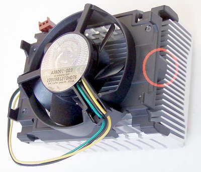

Klubarez, как так Вы на нем две схемы уместили? Мал сильно такой радиатор для тда2003(может для одной кое как и хватит), вот как смотрю на первые страницчки - не понимаю зачем такую хорошую схему на дохлорадиаторы ставить. Словно не усилитель а утюг строим, термостабильность оч неслабо влияет на показатели транзисторов.
А с чего ты решил,что радиатор дохловат?Около 800СМ^2-далеко не мало.Плюс кулер.У меня от селерона радиатор вытягивал мостовое включение 7294,а это около 150 Вт тепловой мощности. ;)
finn32, радиатор четвертого пня - http://www.ferra.ru/images/166/166776.jpg , не редкостью являются и стандартные, цилиндрические варинты. У меня алюминиевые процессорные теплоотводы тоже валяются, не являюсь фанатом активного охлаждения и потому перешел на медь, так как меня больше устроило ее соотношение теплоемкость/объем, хотя она и тяжелее.
Как выглядит радиатор с П-4 я знаю.Кстати аналогичный на фотографии у меня от селерона,про который я писал.Медь согласен-идеальный вариант и без всяких кулеров,но у нас,где алюминиевый радиатор площадью 500 кв.см стоит около 500р,о меди вообще речи не идет.В этом отношении комповые рады-самый оптимальный вариант 200-400 р. за 800-1500 кв .см полировки.Тут уж не до жиру. :( К тому же,активное охлаждение можно оптимизировать,собрав регулируемый термодатчик.
finn32, та я эти алюминиевые радиаторы вместе с куллером б/у по 20 гривен покупаю у одного знакомого :D Для одной тда2003 на мой взгляд, такой радиатор подошел бы лучше =)
Вот с медью все сложнее, новые стоят по 200 гривен, и меди там той не так уж и много как бы хотелось, даже б/у медные оч сложно найти по нормальной цене, барыги иъ на радиорынках дешевле чем по 100грн не хотят отдавать(на то и барыги), проще несколько толстых жал для паяльника купить и создать из них радиатор :lol: (кстати действительно стоит попробовать)
