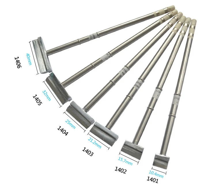

16.03.2021 в 14:43, Armenn сказал:
Замучился я с оплеткой, то прилипнет, то резать ее надо, да заканчивается она, купил такие жала и все проблемы ушли.
Значит у тебя не хватает температуры паяльника.
Вполне возможно, но ставишь ее больше и горит флюс. Так что я решил проблему кардинально, да и времени в разы на эту операцию тратиться меньше.
